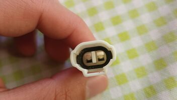

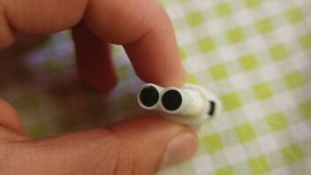

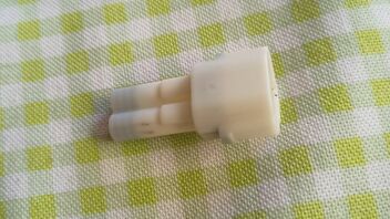

    nach meinem Kenntnis-Stand sind für das Drosseln folgende Dinge notwendig:
    Schon beschrieben:
    2-Poliger Stecker hinter der Lampenmaske muss offen sein
    Anschlag an der Einspritzanlage (nur 1/3 Hub) -> Platte/ Schrauben
    Zusätzlich ist hinter dem Schaumstofffilter ein Kunststoff-Teil verbaut, das den Luftstrom reduziert.
    In der Auspuffanlage müssen die dB-Eater verbaut sein.
    Für die offene Version wird ein anderes Mapping verwendet.
    Armin
