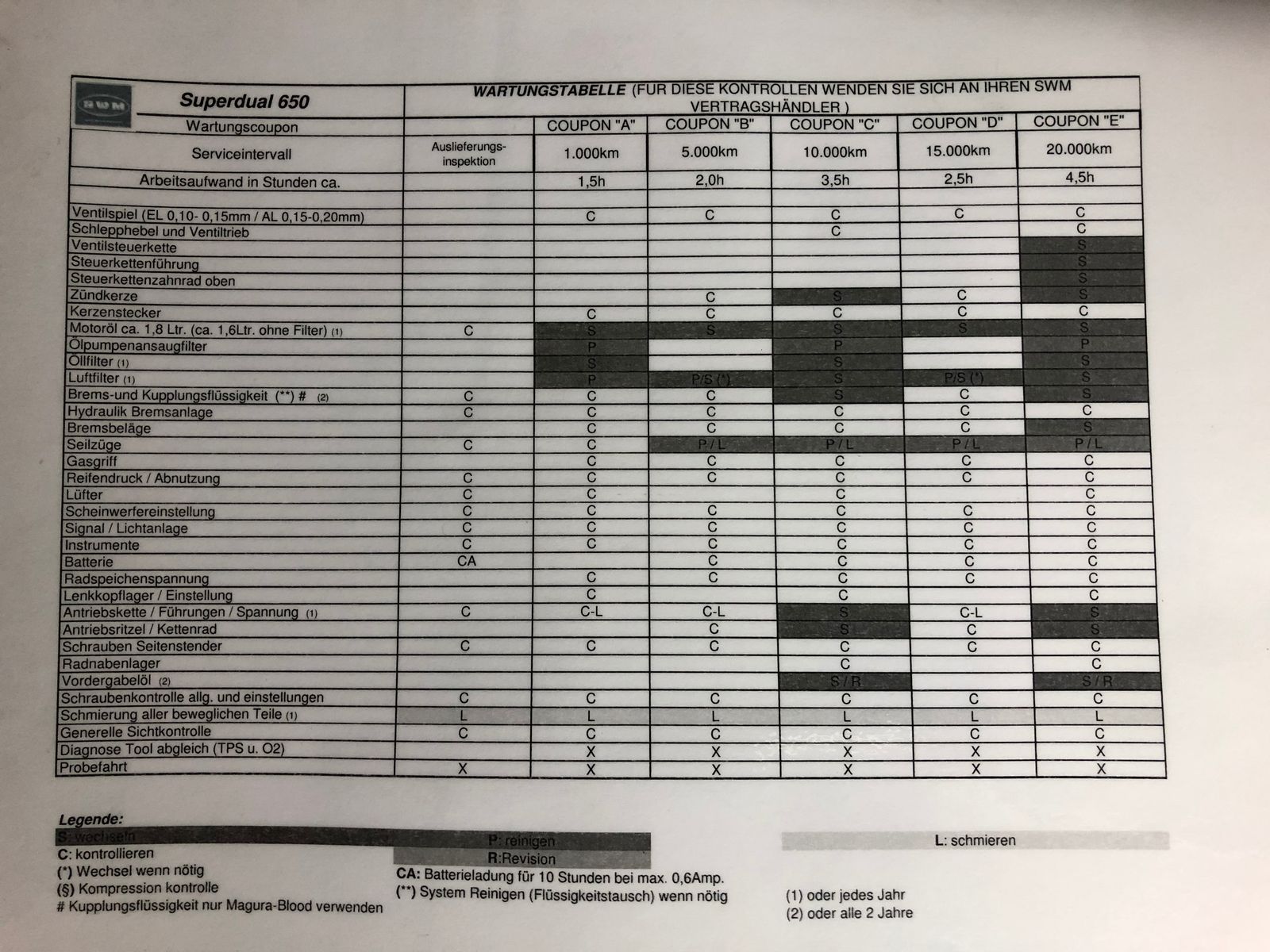

    ich wurde gebeten, ein thread über die Inspektionen an unserer Superdual zu erstellen. Also gut.
    1. Inspektion bei 1000km (was zu tun ist, siehe Wartungsplan) -> 1,5h
    • 1,8l (mit Filterwechsel) 4T Öl (bei mir wurde 15W50 eingefüllt), Handbuch: 5W40 -hat, glaub ich, keiner drin
    • Ölfilter z.Bsp.: 9150166 Mahle Original OX 805 oder die Nr. 800081675 oder 8000B0593
    • ggf. Ventilplättchen (da die Ventile geprüft und ggf. eingestellt werden müssen) Bsp: 8K00A4162 (2,10)
    • 4 Scheiben Zylinderkopfhaube SWM 73012547 (WASHER GM2000)
    • Fett zum Abschmieren der beweglichen Teile, wie Schwinge usw. (Motul Grease 100)
    2. Inspektion bei 5.000km (was zu tun ist, siehe Wartungsplan) -> 2h
    • 1,8l (mit Filterwechsel) 4T Öl (bei mir wurde 15W50 eingefüllt) Handbuch: 5W40 -hat, glaub ich, keiner drin
    • M000P00108 Dichtung Kupplungsdeckel (wegen Reinigung der Ölsiebe)
    3. Inspektion bei 10.000km (was zu tun ist, siehe Wartungsplan) -> 3,5h
    • 800026884 O-Ring Ölsieb
    • 8A0028553 O-Ring Ölfilterdeckel
    • 800034609 O-Ring Ölfilter
    • Bremsflüssigkeit (wenn 2 Jahre rum sind) DOT 4
    • 7300783 Öl Hydraulik (Kupplung), Magura (rot) SAE 10
    • Zündkerze neu (ich empfehle eine Iridium)
    • Kettensatz neu (natürlich nur, wenn er verschlissen ist) -siehe meine Vorschläge aus dem Beitrag RE: Erfahrung - LAMBDA Eliminator / Brücke
    • Luftfilter neu (inkl. Einsprühen mit entsprechendem Öl von z.Bsp. Motul), Twin Air Luftfilter Husqvarna SM SMR TE
    4. Inspektion bei 15.000km (was zu tun ist, siehe Wartungsplan) -> 2,5h
    • Ölfilter z.Bsp.: 9150166 Mahle Original OX 805 oder die Nr. 800081675 oder 8000B0593800026884 O-Ring Ölsieb
    5. Inspektion bei 20.000km (was zu tun ist, siehe Wartungsplan) -> 4,5h
    • Zündkerze neu (ich empfehle eine Iridium), wenn Iridium schon eingebaut ist, dann keine Erneuerung erforderlich
    • Fett zum Abschmieren der beweglichen Teile, wie Schwinge usw (Motul Grease 100)
    • 800027122 O-Ring Wasserpumpe (gehört zur Rubrik Steuerkette)
    • 800040007 O-Ring Steuerrad zu Wasserpumpe (gehört zur Rubrik Steuerkette)
    • 8000H1782 Steuerkettenspanner (gehört zur Rubrik Steuerkette)
    • 8000H1783 Führung Steuerkette (gehört zur Rubrik Steuerkette)
    • 800099837 Dichtung Zylinderkopfhaube (gehört zur Rubrik Steuerkette)
    • 8000H0986 Steuerkettenrad (gehört zur Rubrik Steuerkette)
    • 8C00H0987 Steuerkette (ist nicht vorgeschrieben, aber die bei der Aktion nicht zu erneuern ist Idiotie)
    • 8000A1368 Dichtung Generator Deckel links (gehört zur Rubrik Steuerkette)
    • 8000A1367 Dichtung Kurbelgehäuse links (gehört zur Rubrik Steuerkette)
    • Kühlwasser Motul Motocool Expert (gehört zur Rubrik Steuerkette)
      • Gesamtsumme für die Aktion Steuerkette 186,81€ bei evolutionbike, da es viele Husky Übernahmeteile sind, ist es bestimmt auch günstiger beschaffbar)
    • Bremsbeläge prüfen ggf. ersetzen
    • Kontrolle von Schrauben und Sicherungen
    • Seilzüge schmieren
    Anhand dieser Inspektionen kann man ableiten, was man bei 25.000km (wie 2.), 30.000km (wie 3.), 35.000km (wie 4.), 40.000 (wie 5.) usw. tun muss.
