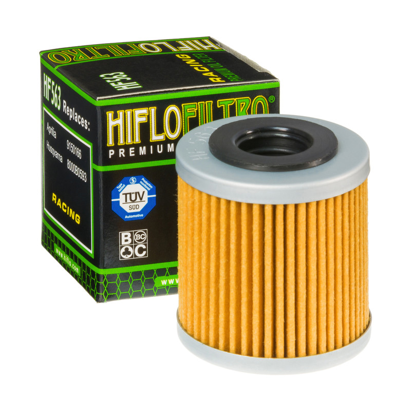

hab jetzt Hiflo Filter bestellt, die auch die selbe Teilnummer haben. Sie passen. Die Beschreibung vom Filter ist HF563.
Link: http://www.hiflofiltro.com/catalogue/filter/HF563
MfG
#7 Meiner erfahrung nach finde ich den Kit nicht Preiswert , und es fehlen die Kuplungsdeckeldichtung weil dort der Netzfilter 1 sitzt und der O -ring für den Netzfilter 2 auf der Lima seite ..........
Ich würde allerdings mal bei MX Moto anfragen der Jan macht faire preise, er kann dir sicher auch sagen was alles zum Ölwechselkit gehören sollte !
