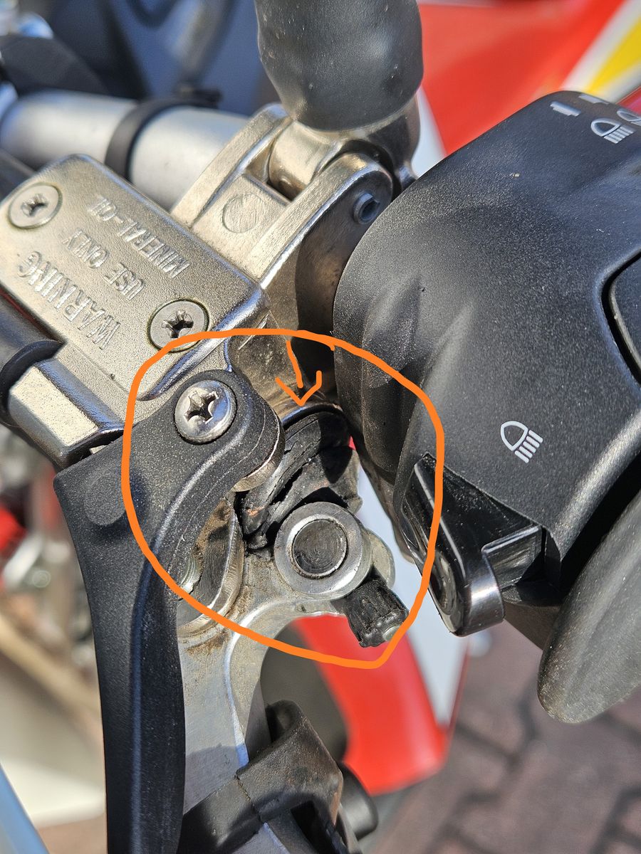

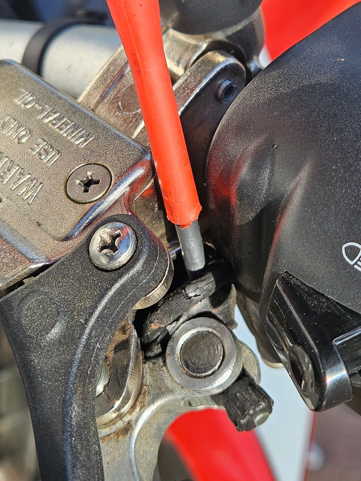

    Guten Tag Biker-Kollegen,
    ich habe ne RS 650 R und bin nicht der große Schreiber.
    Ich halte mich ans Wesentliche um nicht zuviel Lesestoff zu bieten.
    1. Dichtmanschette defekt siehe Bilder.
    Laut SWM-Ersatzteilkatalog, gibt es nur die ganze Armatur für 130,- Listenpreis.
    F000A00802
    Im Forum hier:
    curve
    gabs interessanten Input.
    Wer hat Erfahrung mit dem Rep.Kit von Magura?
    https://www.ebay.de/itm/124358947366?mkevt=1&mkcid=1&mkrid=707-53477-19255-0&campid=5338690632&toolid=20006&customid=f8fd181873b611f95a7b70363c322ddc%7C%7C&gclid=f8fd181873b611f95a7b70363c322ddc
    JA ich weiß. Ist ned gleich wegen 9,3mm Kolben.
    Mir geht es aber auch um die Manschette, ned um den Kolben.
    Erfahrung? Passt die Manschette?
    Was haltet Ihr von der Alternative hier? Also gesamter Tausch?
    https://www.ebay.de/itm/297196…I%3D%7Ctkp%3ABFBMyqDszd5l
    Danke und sportliche Grüße
