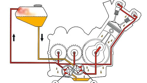

    Was mich am Ölwechsel wundert, ist das nach dem Öl Ablaßen vielleicht 0,5 Liter in den Öltank reingehen. Dann habe ich kurz den Motorlaufen laß & wieder ordentlich Öl nach gegoßen. Ulkiges System. Ob jetzt 2,2 bzw. 2,7 Liter in dem Motor sind, weiß ich nicht wirklich.
    Hast du auch vorher das Öl aus dem Öltank abgelassen????? Da gehen ca. 1,7 Ltr. nach Entleerung rein!!!! Gesamtmenge mit Filterwechsel ca. 2,7 Ltr.
    Der Motor hat 2 Ölablassschrauben, eine am Öltank und eine am Kurbelgehäuse.
