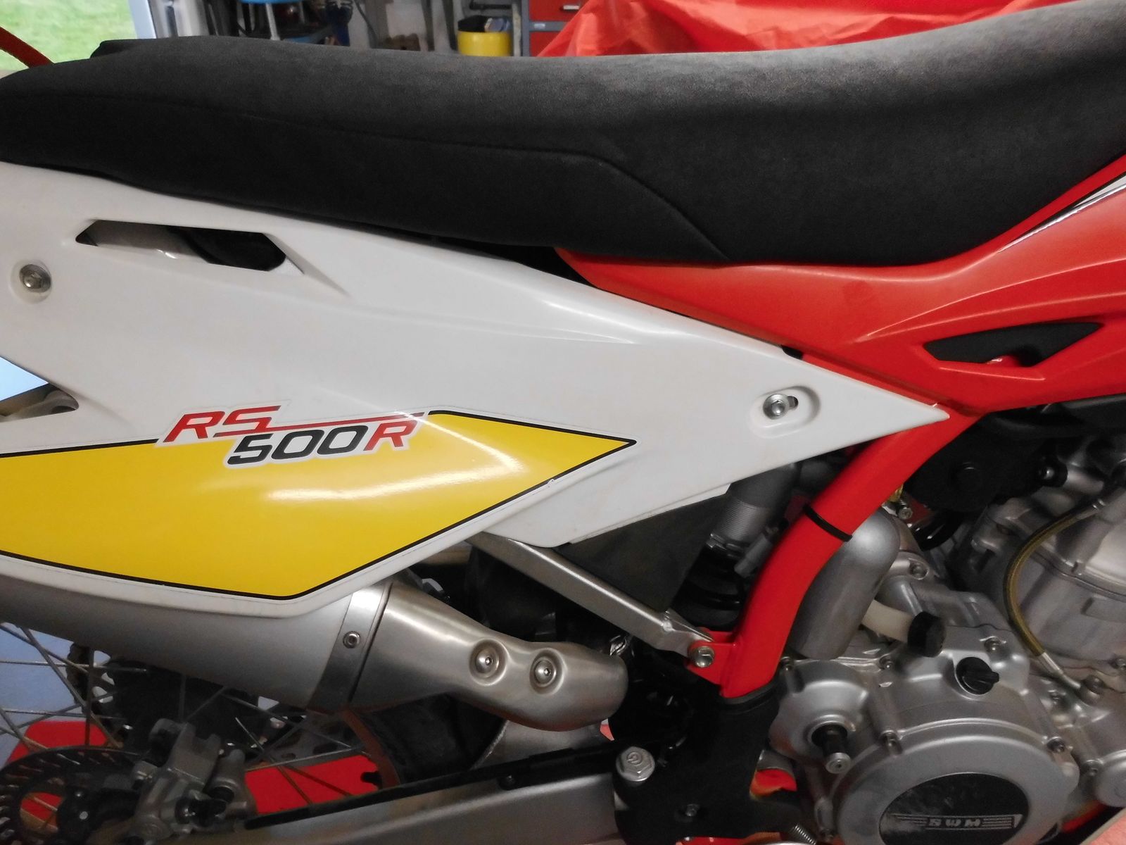

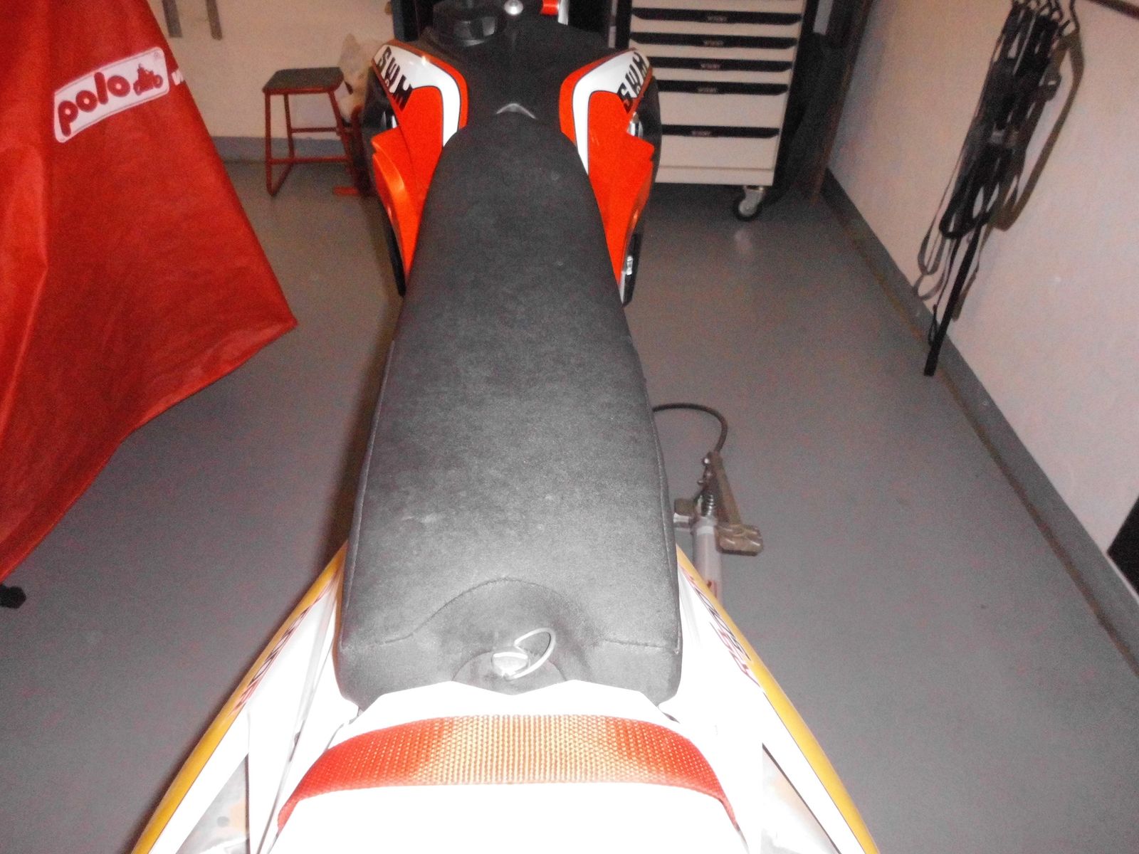

    Bei der RS 500 R, RS 300 R oder den entsprechenden Supermotos kan man ja nicht wirklich von einer Sitzbank sprechen. Auf einem Stück Eichenholz hat man da mehr Komfort. Daher habe ich meine vom Satler ändern lassen.
    Damit ist das Motorrad zwar noch immer nicht für eine Fahrt zur Nordsee auf Achse geeignet, aber 100 -150 Km kann man schon auf der Straße damit unterwegssein ohne das einem der Hintern brennt. Zumindest bei meinem zarten Hintern ist das so.

    Wo hast du es machen lassen? Sieht gut aus.
    Was ich bezahlt habe weiß ich nicht mehr. Händler in der Nähe sind schwierig. Kranz in Borken vieleicht noch. Da würde ich jedoch vorher anrufen. Ansonsten auf den Internetseite von SWM mal nach Händlern suchen. Ich habe, als ich meine SWM noch hatte teilweise in Italien Teile bestellt.
