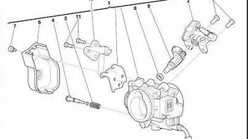

    Die Drossel besteht bei den 300/500ern aus mehreren Bestandteilen:

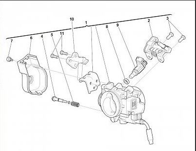

    - Gasanschlag. Ist einfach ein Metallplättchen bei dem Drosselklappenzug unten an der Einspritzeinheit. Man kann dann nur noch ca. um 1/3 das Gas öffnen.
    - db-Killer am Auspuff eingesetzt
    - Luftfiltergehäusedeckel mintiert. Dieser begrenzt zum einen die maximale Luftzufuht und senkt vor allem aber erheblich das Ansauggeräusch (wegen den Lärmnormen)
    - Mapping für gedrosselte Leistung angewählt. Hinter der Lampenmaske gibt es einen weissen zweipoligen Stecker der ins leere geht. Ist dort der Stecker ohne PINs verbaut fährst du mit gedrosseltem Mapping, ist der Stecker montiert wo die Pins kurzgeschlossen sind, fährst du mit offenem Mapping.
    Das heisst zusammengefasst: du kannst auch die Drosselung/Entdrosselung einfach selbst vornehmen. Legal auf der Strasse fährst du aber nur inkl den oben beschriebenen Drosselmassnahmen (=20kW).

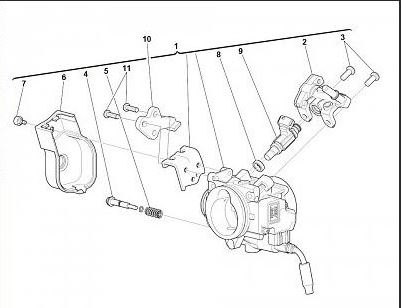

    Falls das noch Jenand ließt, ich würde Gewebe genauer wissen was am Luftfilter zu machen ist, und wo das Metallstück genau liegt, welches den Gasanschlag drosselt. Und wo der Stecker genau liegt. Fotos wären auch ganz nett. Ich kenn mich mit dem allem nicht so aus :D
    Wäre cool wenn mir jemand da genauer helfen könnte :mrgreen:
