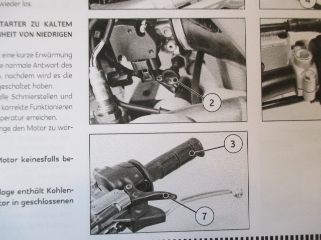

Und ganz wichtig...nicht den Chocke ziehen!!! ...den der ist vermutlich eher eine Heißstarthilfe und magert das Gemisch ab.
Einfach sobald man Zündungen hört beim starten ganz leicht gas geben...und schon läuft der Einzylinder! ![]()
