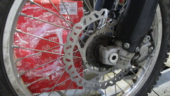

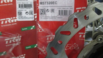

Bremsscheibe offroad und Klötze von TRW passen auch.
Scheibe wave MST320EC ca 40€
Klötze MCB648RSI ca 20€ -

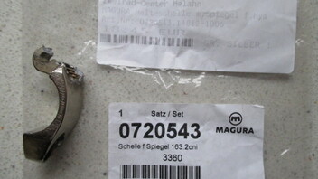

die Kupplungsgeberzylinderklemmschelle von Magura 163 passt auch in unsere Armatur.
Gibt es mit und ohne Spiegelgewinde.
Z.B bei Melahn
0720543 mit 18.45€
0720546 ohne 11.75€
PS: Foto zeigt mit/ohne -

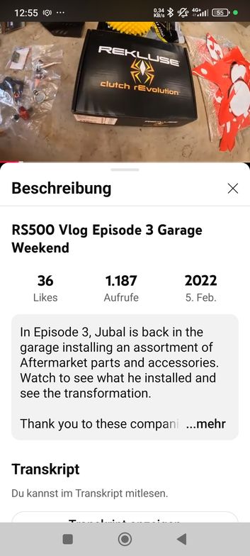

hier ist ein gutes Beispiel an nützlichem upgrade Zubehör füt die RS .Mit Hersteller und Preis .
Ist auf mobile zu verkaufen.Er wird sich bestimmt über die vielen Klicks wundern -
