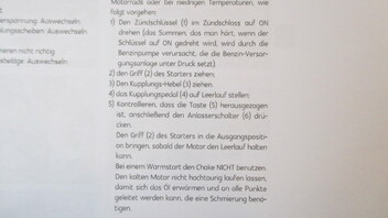

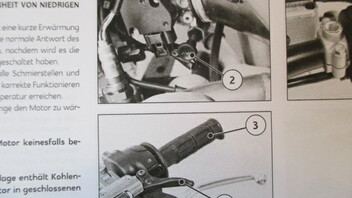

meine offene 300er springt ohne Probleme an.Coke 2 gezogen ,Dekompressionshebel 7(Heißstart bzw abgesoffener Motor/schwache Batterie)nicht betätigt!
Wird der Deko/Heißstarthebel hier ggf mit einer Kaltstarteinrichtung falsch interpretiert ?
Die Zündkerze habe ich bereits bei 500km ern (Insp).Keine Iridium.
