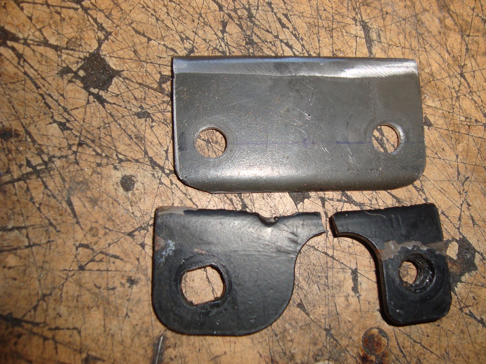

    Vor ein paar Tagen schob ich die Sixdays in die Garage und hatte plötzlich den linken Haltegriff in der Hand.
    Das Halteblech war an der Biegestelle komplett durchgebrochen. An der Bruchstelle liess sich einwandfrei erkennen, dass es sich wohl um einen Bruch handelte, der schon bei der Fertigung (rechtwinkliges Biegen mit sehr kleinem Biegeradius)
    entstanden war. Gut , dass es jetzt und nicht bei einer Urlaubsfahrt mit Topcase und Gepäckrolle passiert ist.
    Ich habe dann auch das rechte Halteblech abgeflext und dann 2 neue Haltebleche angefertigt und auf die vorhandenen Schweissnähte aufgeschweisst.
    Das Foto zeigt das gebrochene und das neue Halteblech.
