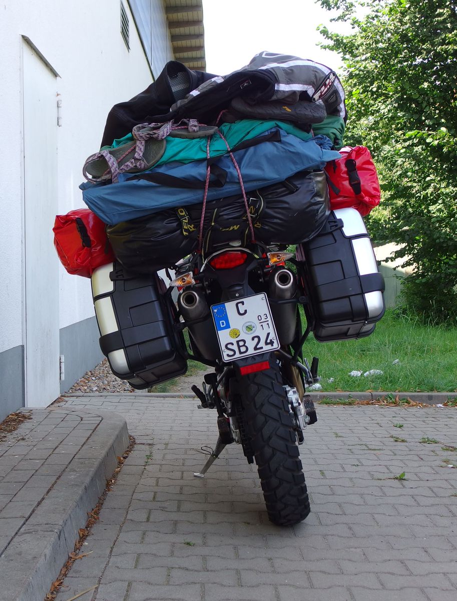

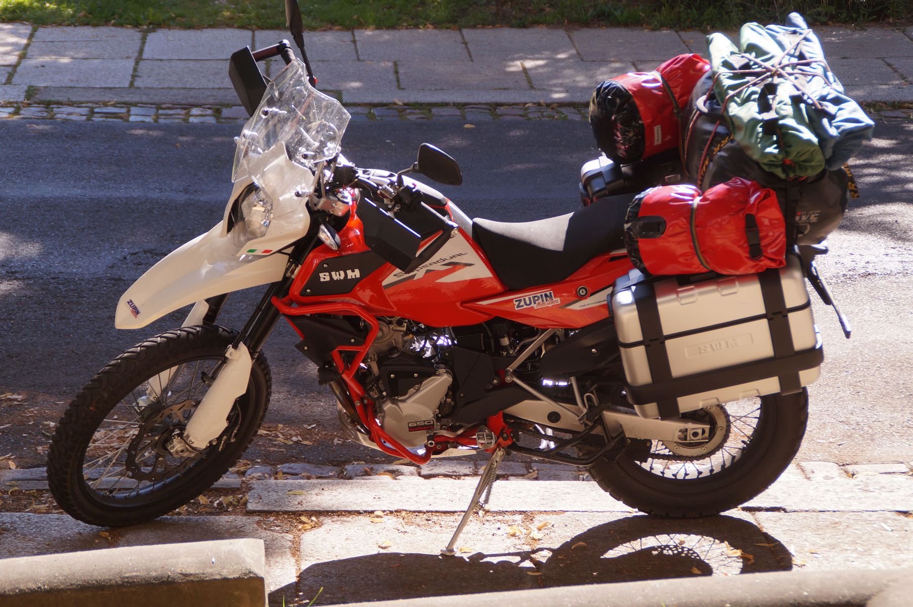

Die letzten 1000km bin ich mit über 200kg Zuladung gefahren, davon 50kg Gepäck.
Die Fahrerei mit vollen Gepäckträgern ist gewöhnungsbedürftig mit dem kurzen Moped, aber machbar. Ging mit der LC4 620 besser. Die Federung der SD ist dieser Sache mehr als gewachsen, die Bremsen nicht ganz. Die Rahmenheckschrauben haben es vertragen, zum Glück. Hatte zuvor mit dem Drehmomentschlüssel überprüft. Ein Stück sind sie aber bei 25Nm noch gekommen! Laut Händler ist mein Rahmenheck auf Passgenauigkeit überprüft worden
