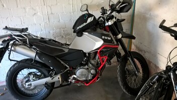

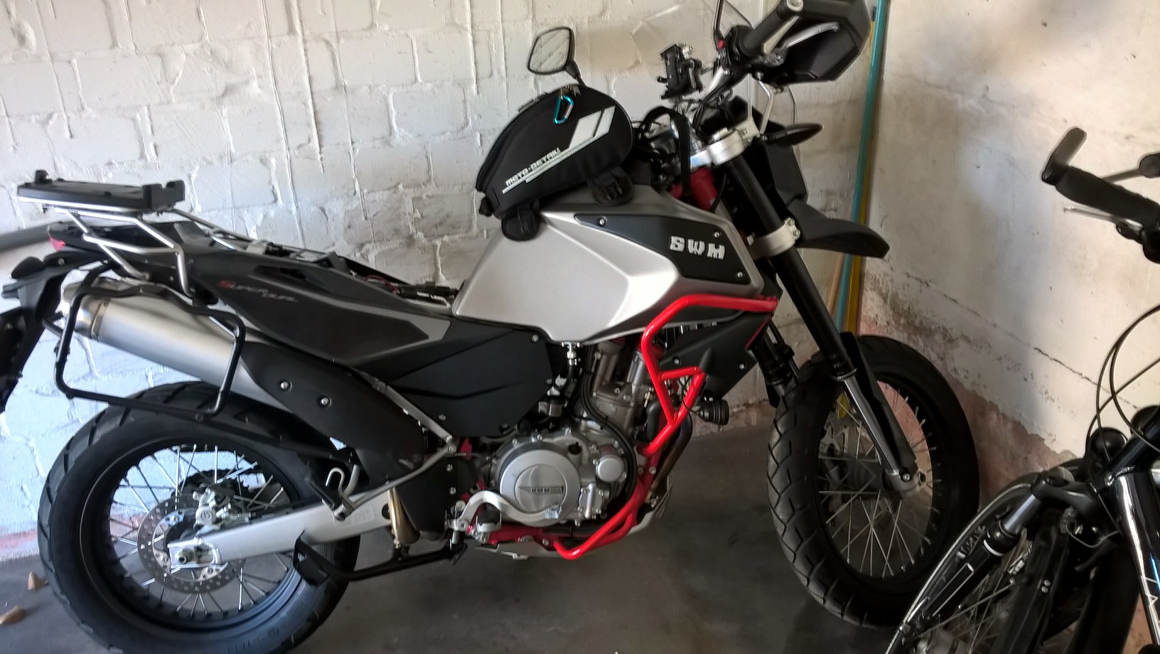

Von moto-detail nutze ich diesen Tankrucksack mit Magnethalterung. Passt prima, stört nichts, fix aufgesetzt oder abgenommen.
Im Saisonangebot bei Louis für 19,90€ gekauft, Normalpreis wohl 29,90€. (Die Sitzbank müßt ihr euch dazu denken...)
