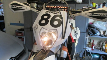

					Moin, die Fernost Lampenmake EXC 18 €inkl Versand ist dran.
 Passt bestens, mit den gelieferten Gummi's.
 Allerdings passt die H4 Fernost LED nicht in die Bilux+ Fassung.

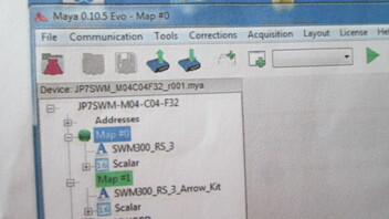

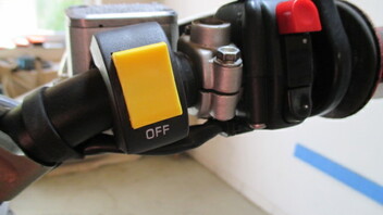

 ich stelle mir gerade auch die Frage nach meinem Map-wechsel wie der Schalter geschaltet sein muss für das Map#1 Arrow und
 Map#0 SWM offen.
 Bin bis dato auf beiden Maps" race ohne verbaute lambdasonde"unterwegs gewesen.Aufgrund des beschi... Kaltstart habe ich mir jetzt
 SWM offen und Arrow aufspielen lassen.
 Aufgrund von zzt 26Grad merke ich jedoch keinen unterschied
					Moin, dann hat dein Steuergerät ja auch Platz für 2 Maps.
 Wird bestimmt auf Map#0 homolo. Map #1 entdrosselt sein.
 Stecker wechseln und Probefahrt machen ,sollte schon ein spürbarer Unterschied sein.
