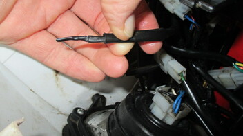

Gib dir beim überbrücken die nötige Sorgfalt und sichere vorzugsweise mit 3cm Schrumpfschlauch (2€ bei zB Toom).
Wäre sonst ärgerlich wenn hier ein Wackelkontaktb entsteht

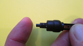

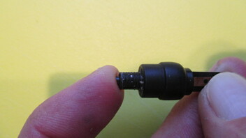

mich hat bisher nur der Kupplungshebelschalter genervt.
Der Kunststoffpin blieb gerne verzögert in seiner Führung,daher kein Steuerstrom an das Anlasserrelais #
Schalter rausgeschraubt u Kabelschuhe mit Schrumpfschlauch gebrückt. -

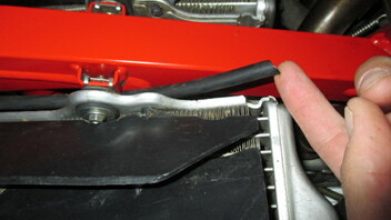

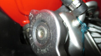

Moin, bist Du dir wirklich sicher das der Kühler die undichte Stelle ist?
Denn am rechten ist ja der Kühlerverschlußdeckel samt Überlaufschlauch ind den ggf noch verbauten Ausgleichsbehälter plaziert.
Nicht das es nur rausgedrücktes Kühlmittel ist
Wie oben auf meinem früheren Bild zusehen ist, kann der Kühler so einiges einstecken.
Den Überlaufschlauch lasse ich bei meiner am Rahmen vorne richtung Krümmer münden siehe Foto.
