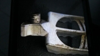

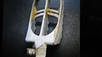

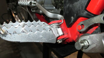

Lenkererhöhung und hinteres Federbein RS300R 17. Mai 2017 Moin,die orig Fußrasten kann man mit wenigen Handgriffen selber tieferlegen.Raste ausbauen Distanzbuchse an der Raste absägen,die Buchse nach oben verlegen,Rastenfederen li mit der re tauschen,schon ist die Raste 8mm tiefer .
