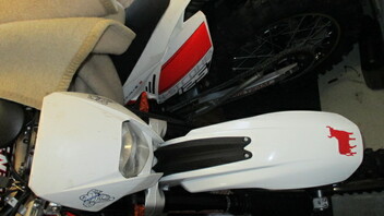

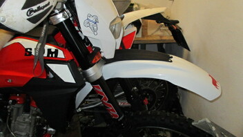

Moin, deine Front gefällt mir.
Gib doch mal Bezugsquelle/Typ/Modelljahr für die Lampenmaske an.
An meiner rs habe ich den Polisport HQV front Fender verbaut,der gefällt mir jedoch nicht wie erwartet. -

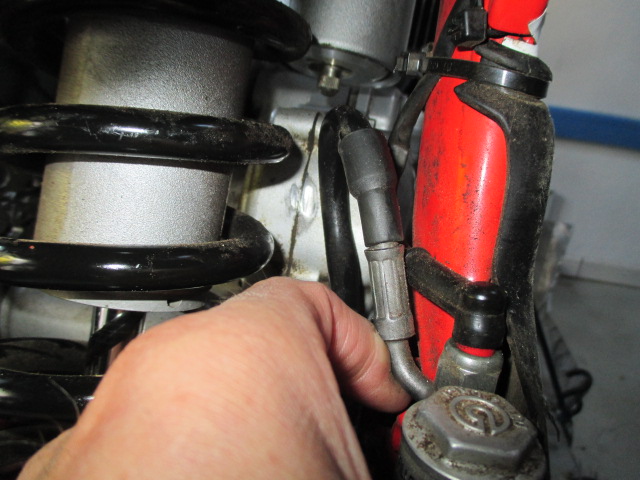

Moin, prüft mal eure Bremsleitung vom Hinterrad.
Meine scheuert sich langsam auf.Ist leider schon bei den 2008 Husky`s vorgekommen.
