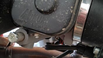

Stimmt, ist Silber. Hatte es falsch in Erinnerung.
Die silberne Schraube auf der rechten Seite ist für die Leerlaufdrehzahl.
Hi Andy,
an der Einspritzung ist ein schwarzes Drehrädchen, damit kannst du die Leerlaufdrehzahl einstellen.
