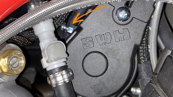

    hatte mein Moped (Modell 18 / 19) beim 500km Service. Seit dem ist die Leerlaufdrehzahl bei 2400...2600 und ziemlich unruhig. Vorher war der Leerlauf recht stabil bei ca. 2000 1/min.
    Beim Service wurde wohl was am Drosselklappensensor gemacht, kommt das daher und kann man da selbst was machen. Wieder zum Händler bringen ist mir bissl zu aufwändig...
    (Moped ist über DK-Anschlag gedrosselt)

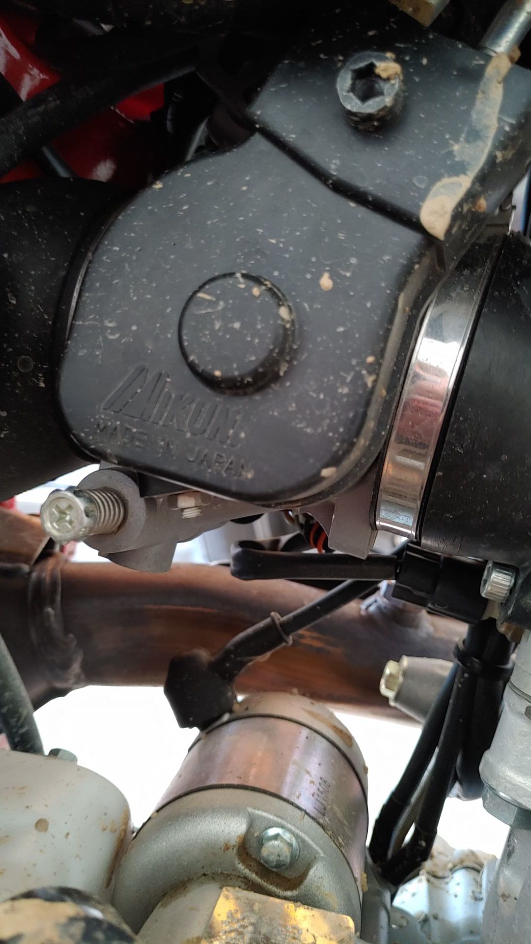

    das schwarze Rädchen hab ich zwar nicht gefunden, habe jetzt aber den unteren Anschlag der DK etwas rausgedreht. Das hat den Zweck erfüllt.

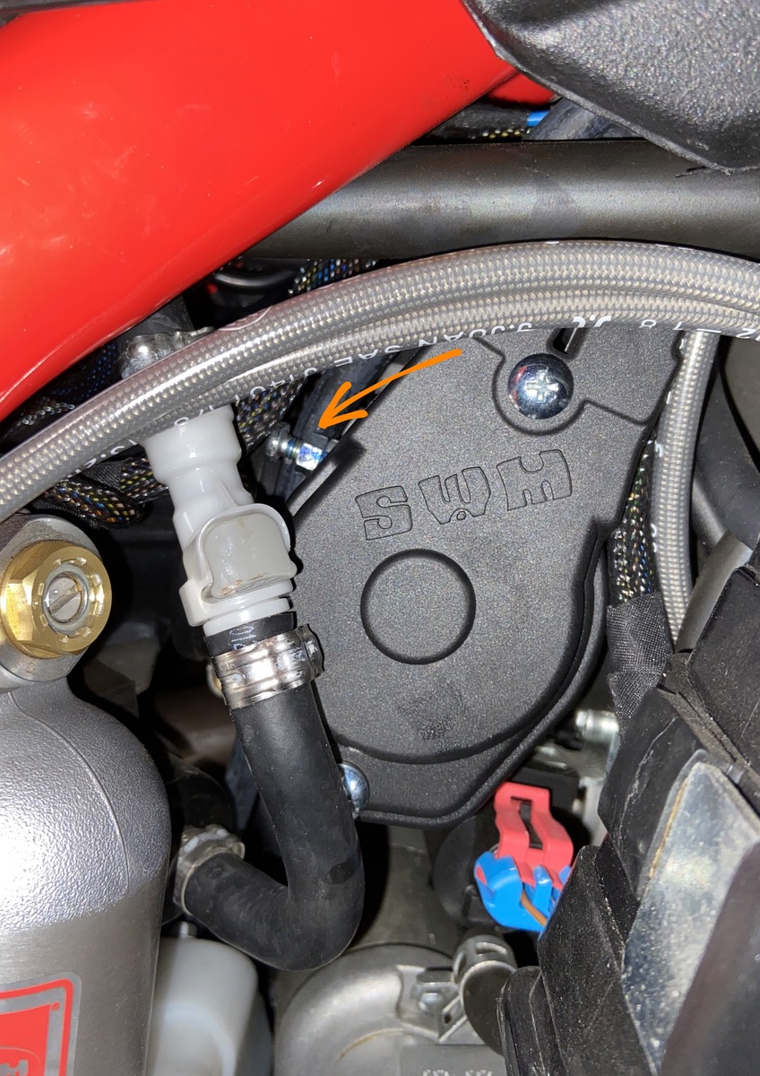

    Ja die hatte ich auch in der Ersatzteilliste gesehen, die es hier im Forum gibt aber bei mir sieht das ganz anders aus. Die Liste ist allerdings für's 2016er Modell.
    Bei mir sieht die Sache so aus... leider nicht so gut zugänglich, da man die schraube irgendwie fixieren muss beim Kontermutter anziehen...
