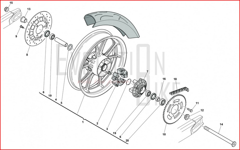

So ich habe im zuge der Allgemeien Service arbeit mal die Kette unddas Ritzel vorne getauscht, auch weil ich jetzt nach legalisierung der T räder an meine X, hinten sowieso ein neues Kettenblatt fahre.
Ich hatte vorher bei Einbau der Räder penibelst den Ketten durchhang eingestellt, aber die neue Kette reduziert extrem das Lastwechselverhalten , auch das eh nur wenig spürbare konstantfahr ruckeln ist fast nicht mehr spürbar
Ich habe auch das Gefühl das nicht so viel spontanität / leistung in der Kette versiegt......
