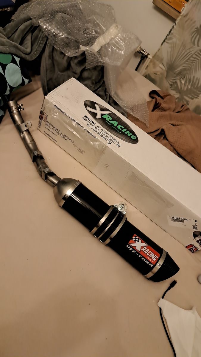

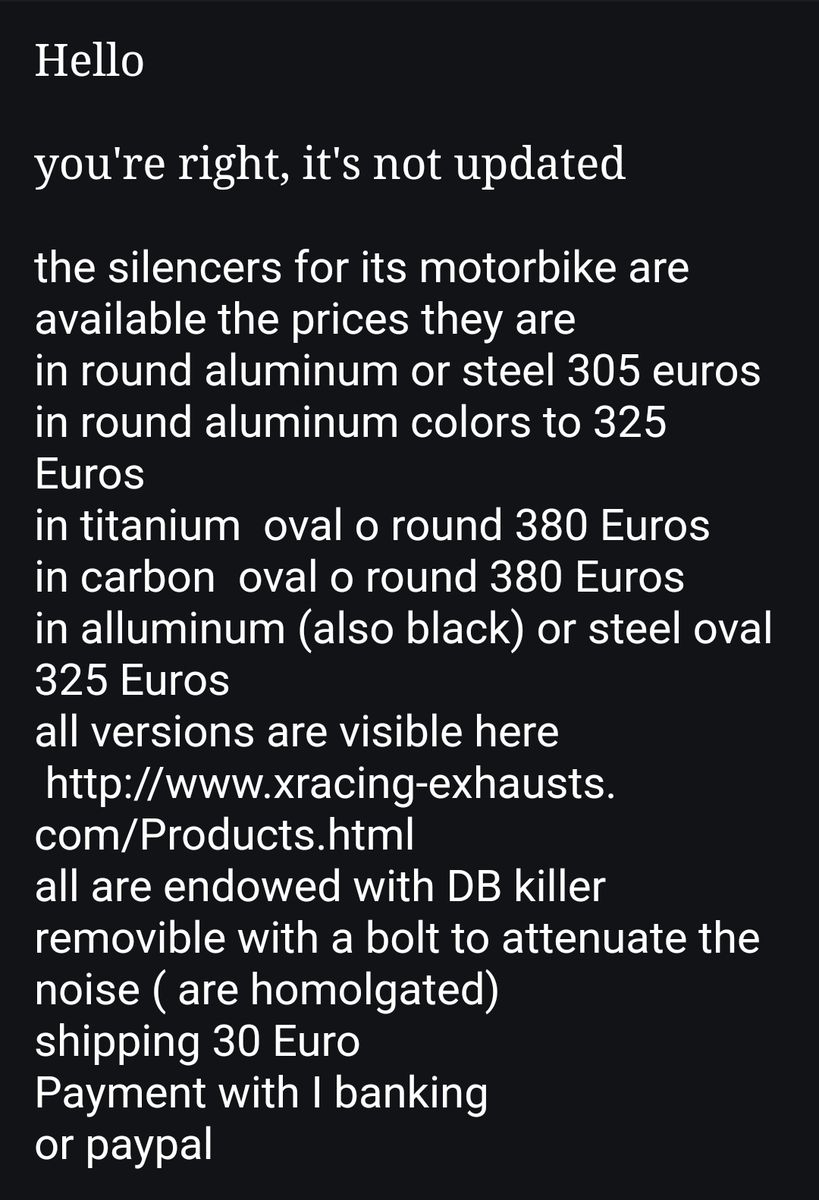

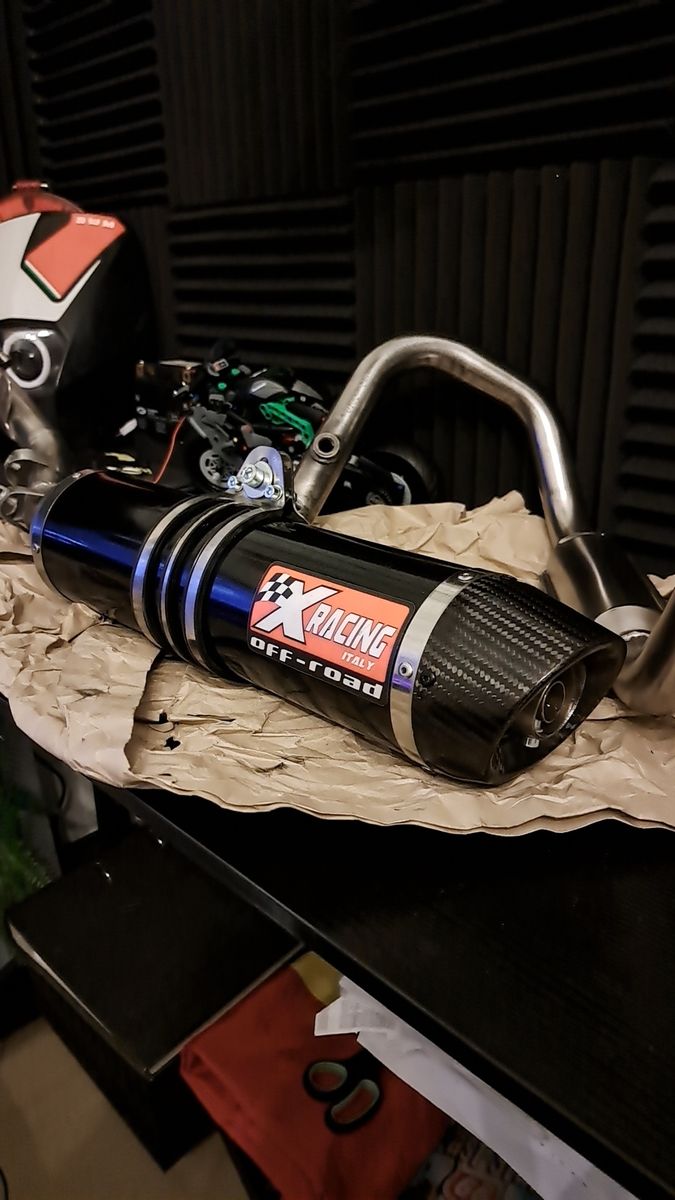

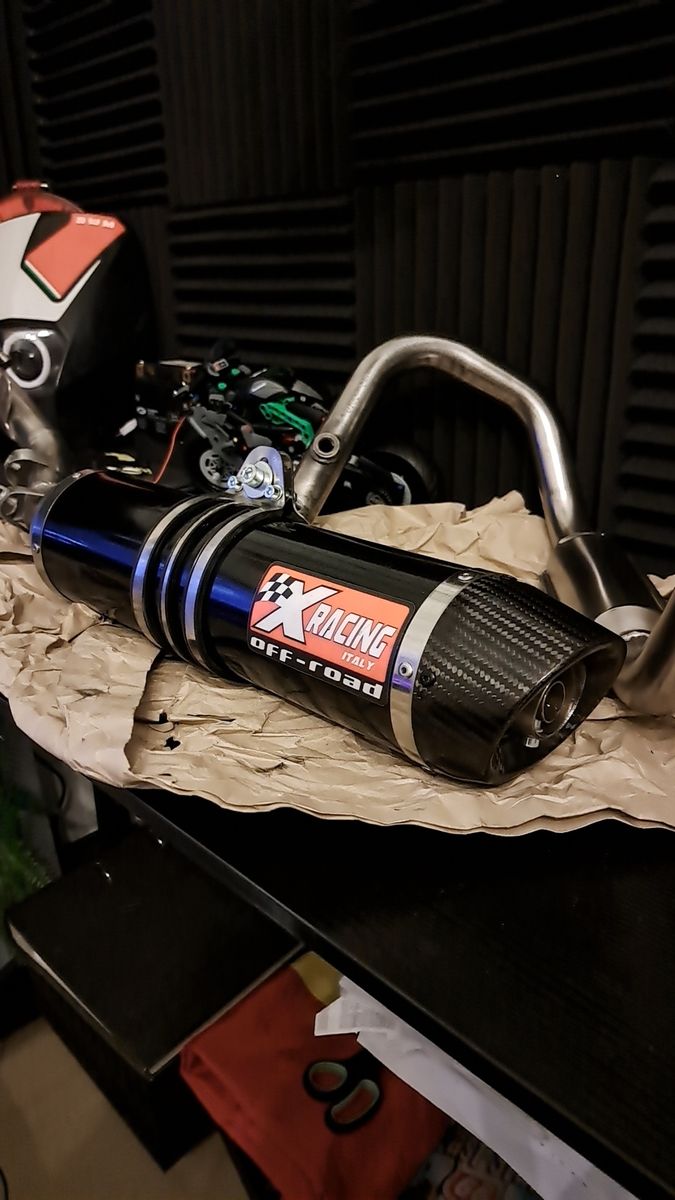

    Ich kann aber x-racing empfehlen da hab ich min bestellt ist gestern an gekommen 1 woche liefer zeit top super Qualität auch der db ist mit einer imbus schraube entfernbar lega ist er auch man bekommt eine abe mit meiner Meinung nach ist x-racing besser als gpr ich hab bei fantic Fahrer mit bekommen das die meisten mit gpr auf x-racing umgestiegen sind man kann x-racing auch leicht über Email anschreiben und auch sachen fragen sind sehr freundlich und antworten man kann mit Paypal oder Banküberweisung zahlen ich vinde auch das x-racing schöner außen alls der gpr es gibt ja unterschiedliche x-racing auspuff Modelle zur Auswahl
    Ich hab mal Bilder von mein auspuff und von einer Email von X-Racing wegen Preise da die Website leider nicht aktuell ist
    Und auch ganz wichtig euro normal angegeben und sagen das du die legale version möchtest
