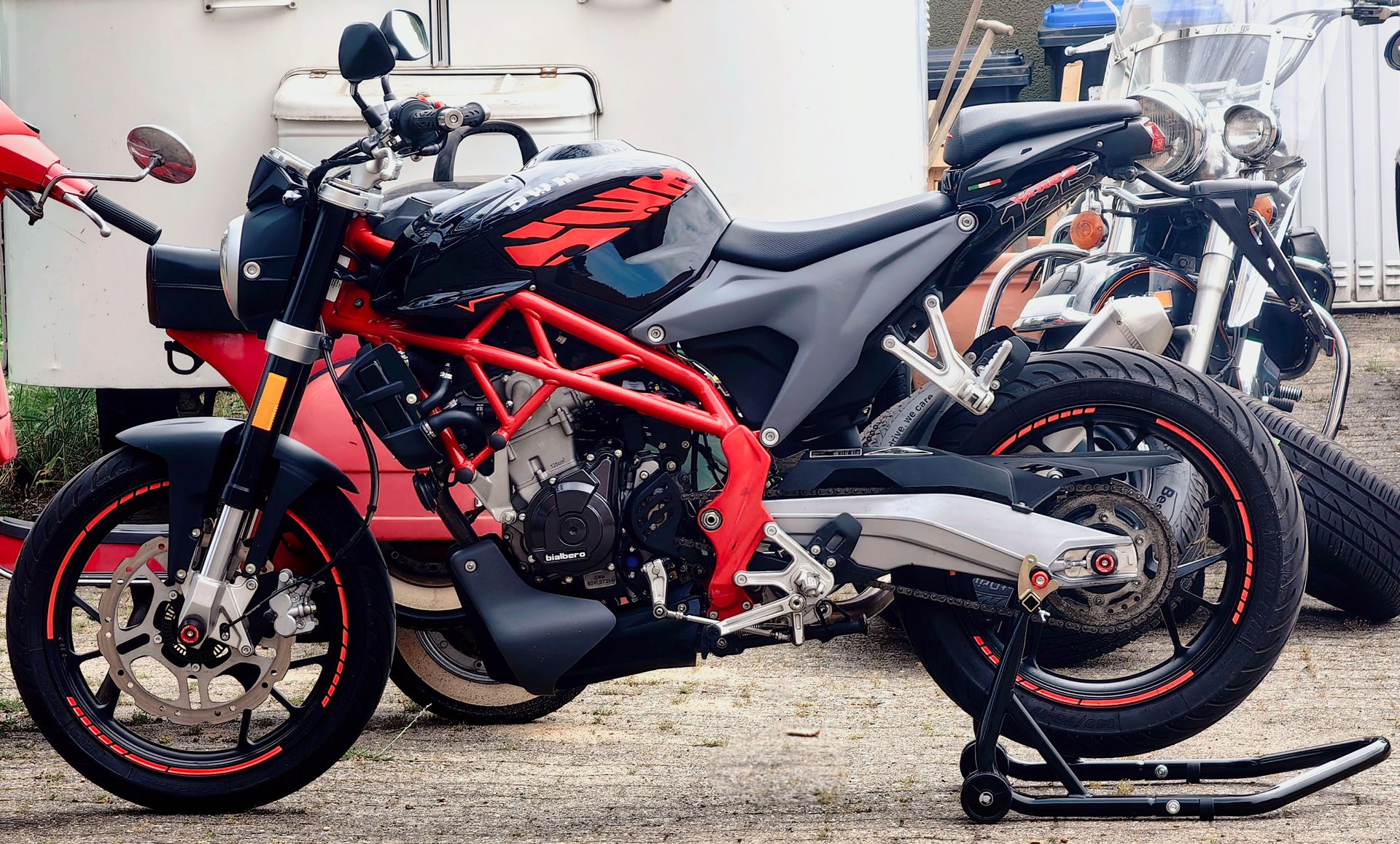

Beiträge von Pittster
    Der Fehler
    A200
    bedeutet:
    "no communication between ABS, ECU and Dashboard"
    Hat also mit der Batterie primär nicht wirklich was zu tun.
    Ich würde wahrscheinlich erstmal sämtliche Stecker, Pins und Steckkontakte kontrollieren, währens die Batterie entspannt am Ladegerät hängt.
    Wie sieht es denn mit der Garantie vom Moped aus? Besteht die noch?

    Also der Anlasser dreht, wenn du ihn überbrückst?
    Wenn ja und der Magnetschalter ist i.O., das Relais hast du ja getauscht, dann könnte es der Startknopf am Lenker sein oder ein Kabelbruch im Kabelbaum.
    Hatten wir hier auch schon mal als Thema.
    Ich schau mal ob ich find...
