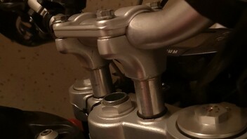

Wenn du ihn ganz austauschen willst, sollte er M10 Durchmesser haben. Die original schraube ist m10x65.
Wie gesagt mit dem umdrehen hab ich nicht probiert, da ich den lenker nur höher und nicht weiter vorn haben wollte. -
Ich würde meinen das täuscht. Hab es selber noch nicht ausprobiert. Wie gesagt ich hab einfach zwei 35mm Buchsen drunter geschraubt, ähnlich wie die vom link
