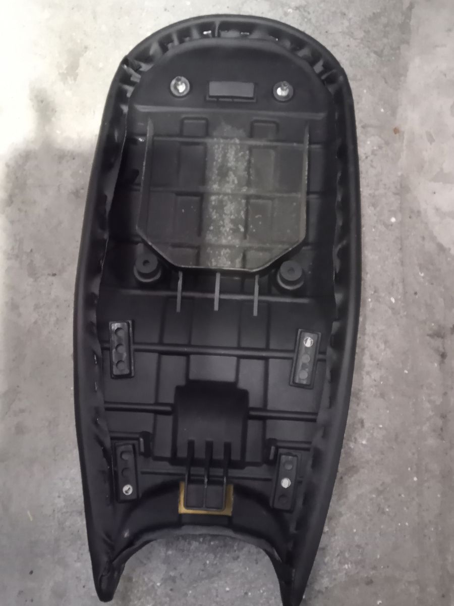

Alles anzeigen2-3 cm dünner machen? Da sitzt du schon auf dem Sitzbankrahmen. Geht nur, wenn ein härterer Schaumstoff verwendet wird. Ohnehin ist bei Veränderung am Sitzbankpolster der Gang zum Sattler ratsam. Die Sitzhöhe war mir auch zu gross. Ich habe die Gabel um 25mm durchgesteckt und hinten entsprechend kürzere Federbeine eingebaut, da mir die originalen zu hart und zu bockig im Ansprechverhalten waren.

Hallo, Hat schon mal jemand den Sitz der Six Days 440 abgepolstert?
Die scheint ja ziemlich dick zu sein, da dürfte es kein Problem sein 2-3cm abzunehmen.
Bin mir noch nicht sicher ob Ich das selber machen soll
1. Klammern vorsichtig lösen
2. Schaumstoff mit Säge/Teppichmesser abnehmen
3. Sitzbezug wieder antackern
oder doch lieber zu einem Sattler bringen soll und eventuell auch gleich eine komfortable Sitzeinlage einarbeiten lasse.
Falls das schon mal jemand gemacht hat wäre es nett wenn er seine Erfahrungen hier teilen könnte,
