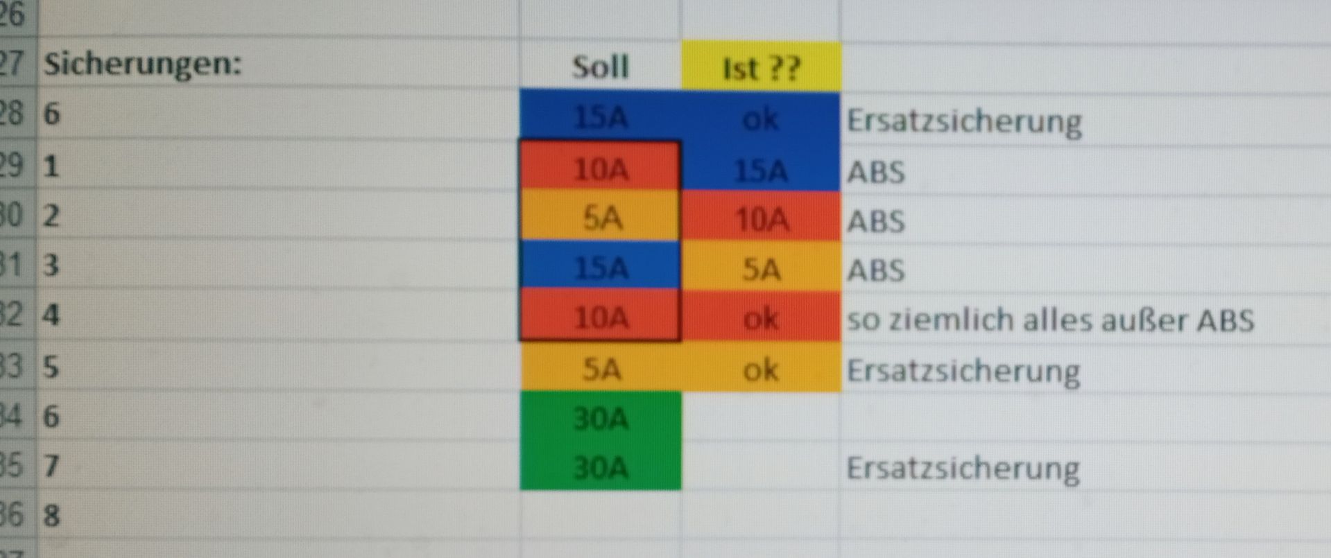

Hallo, könnten Mal ein paar Six Days 440 Fahrer ein Foto vom Sicherungskasten Posten? So daß man die Farben sieht.
Hintergrund:
Wenn ich richtig im Handbuch geschaut habe müsste das so wie in Spalte "soll" sein. Bei mir ist das aber wie in Spalte "ist". Hat da jemand zuvor was durcheinander gewürfelt?
Danke & Happy 4th Advent ![]()

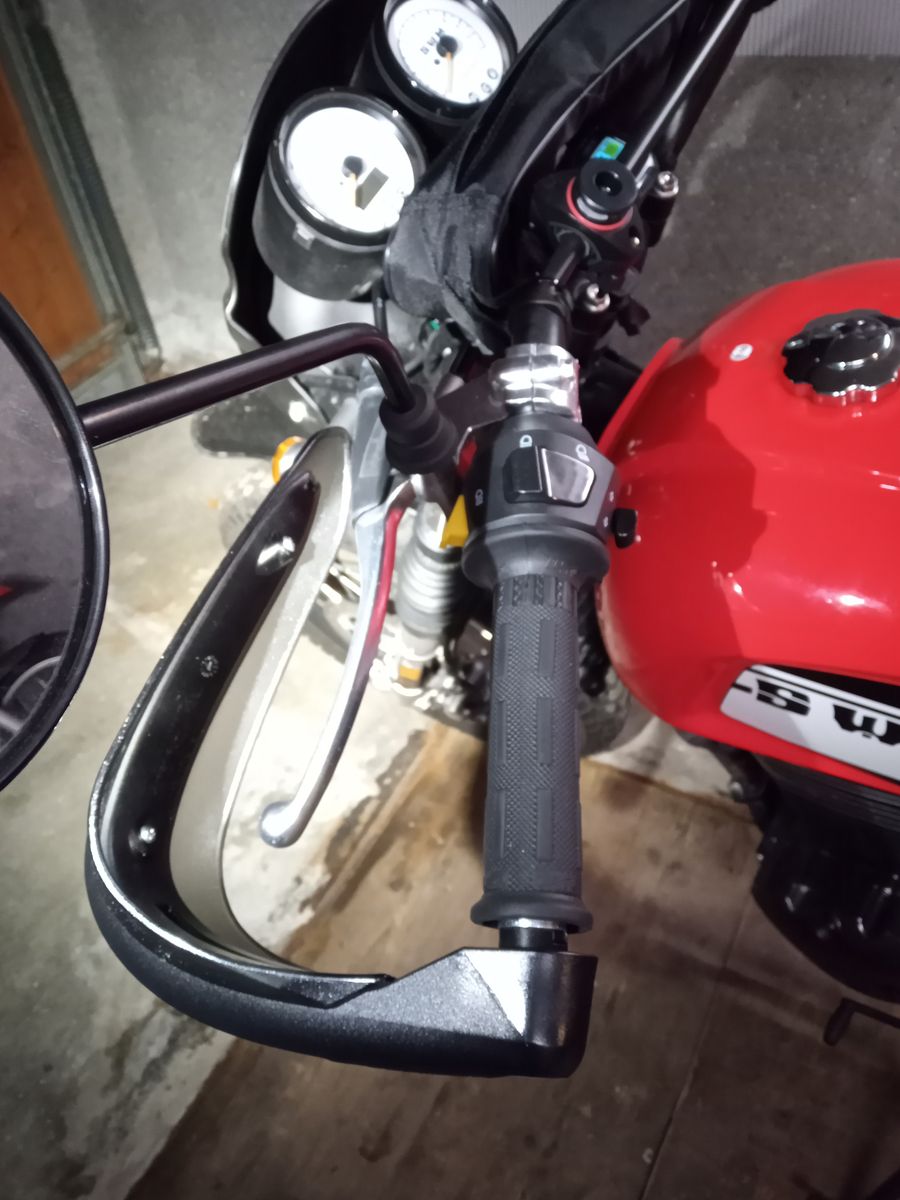

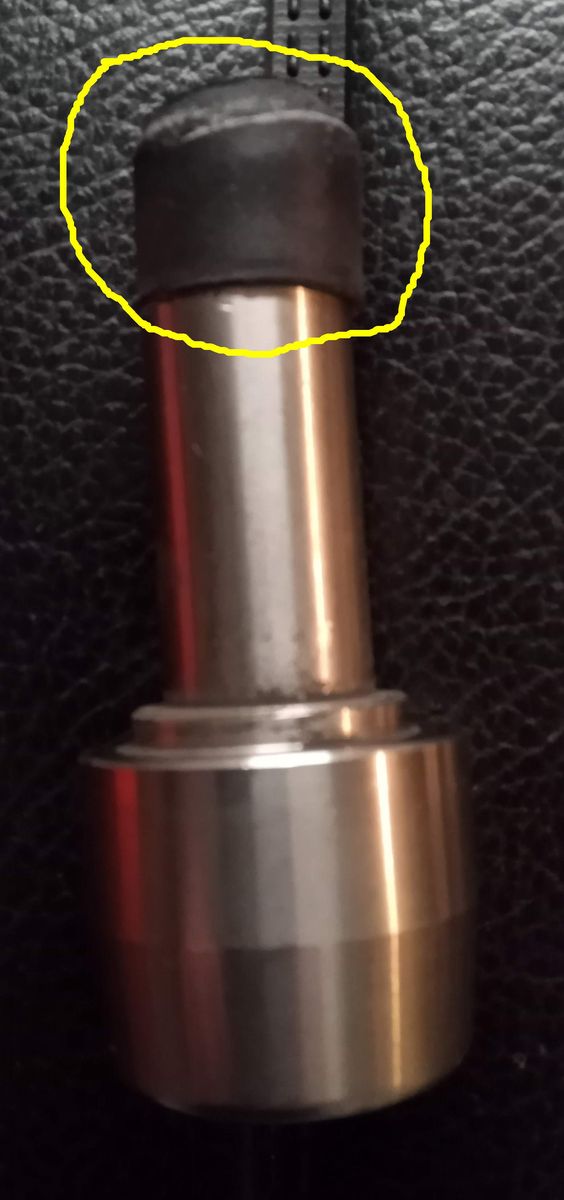

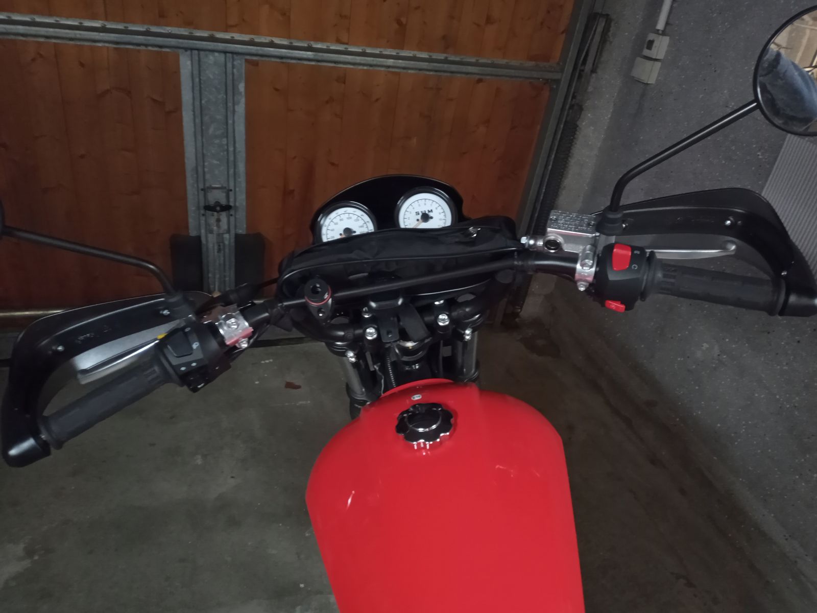

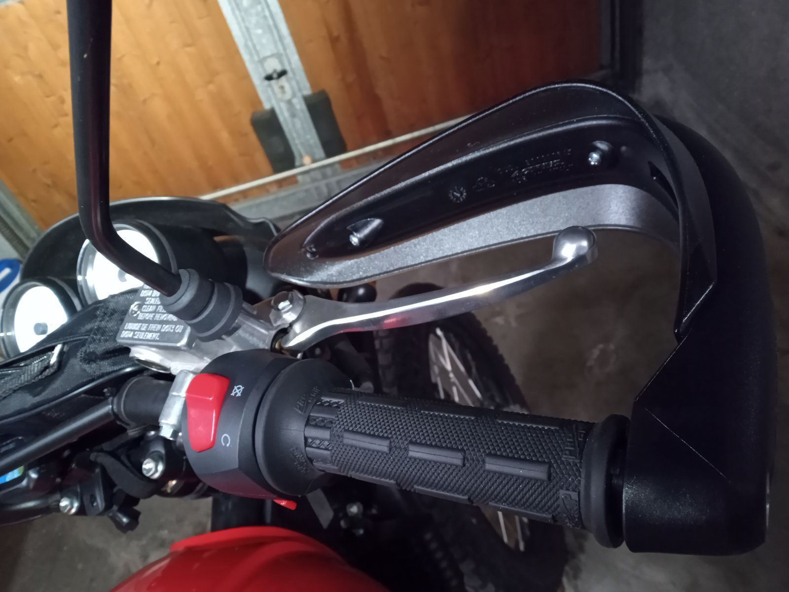

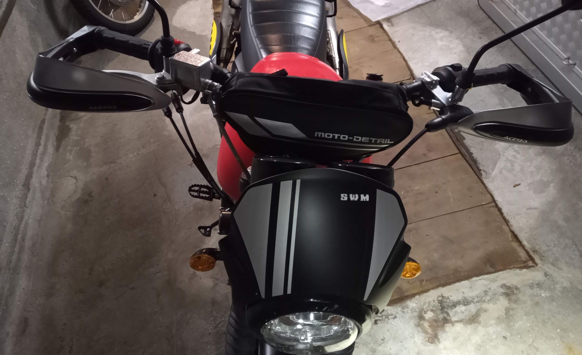

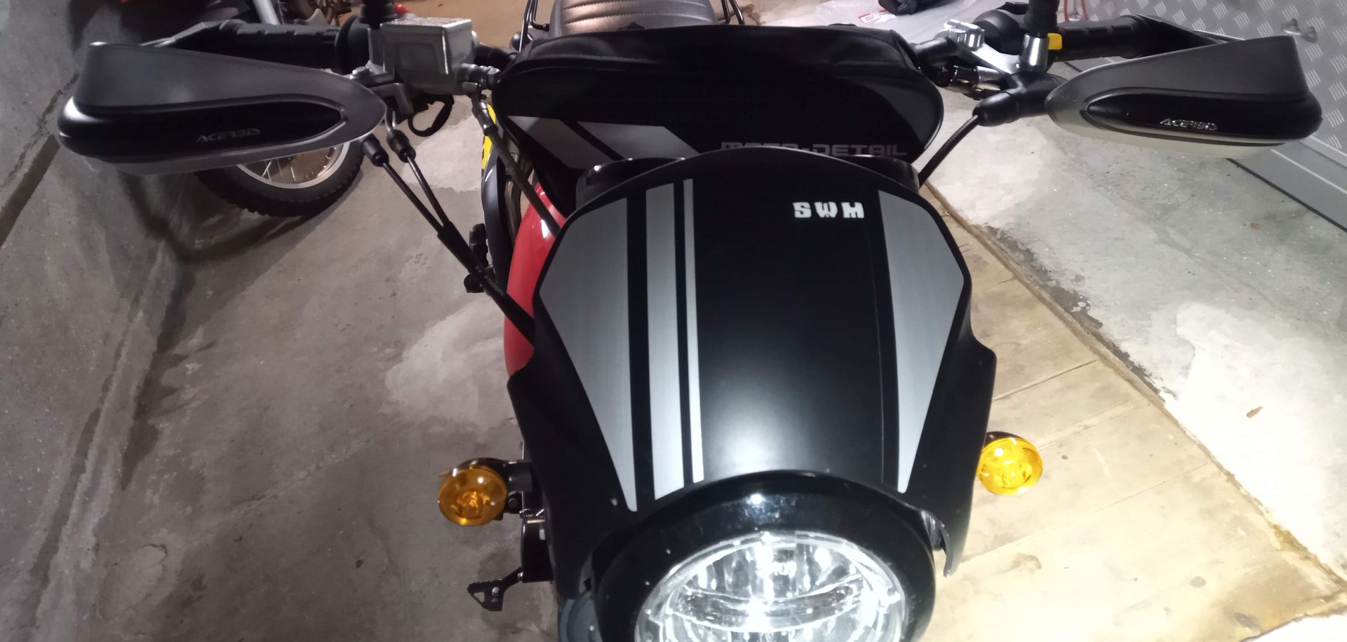

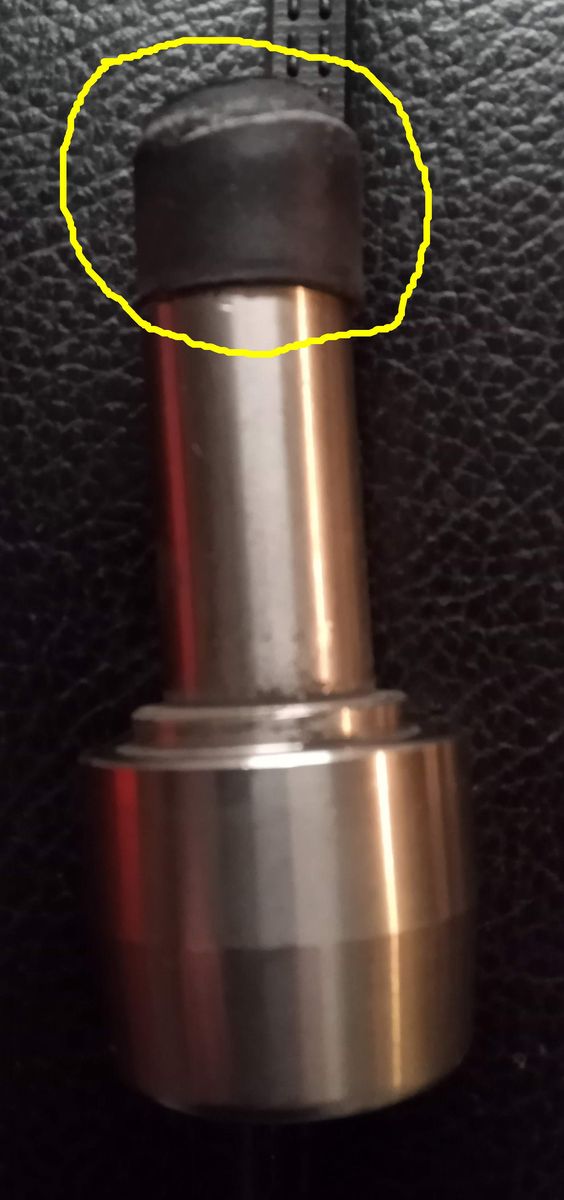

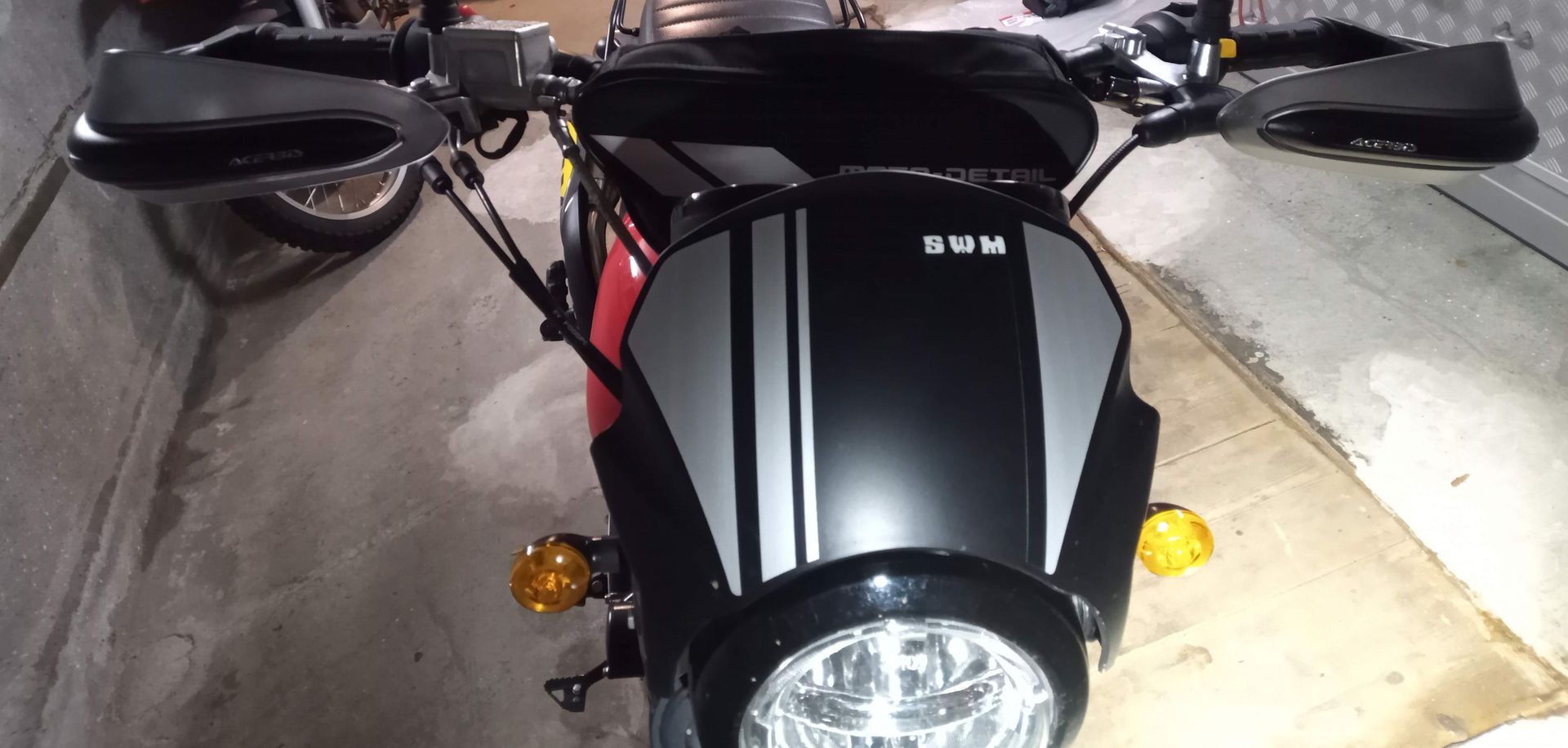

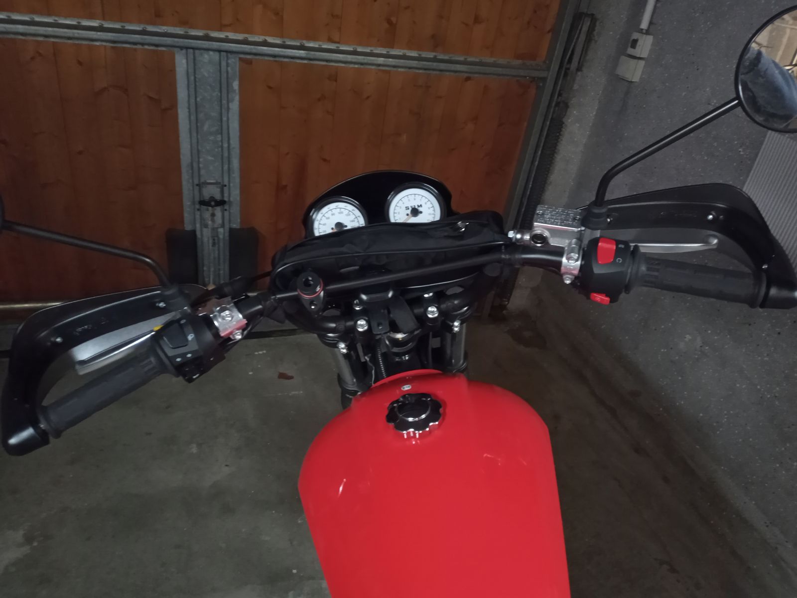

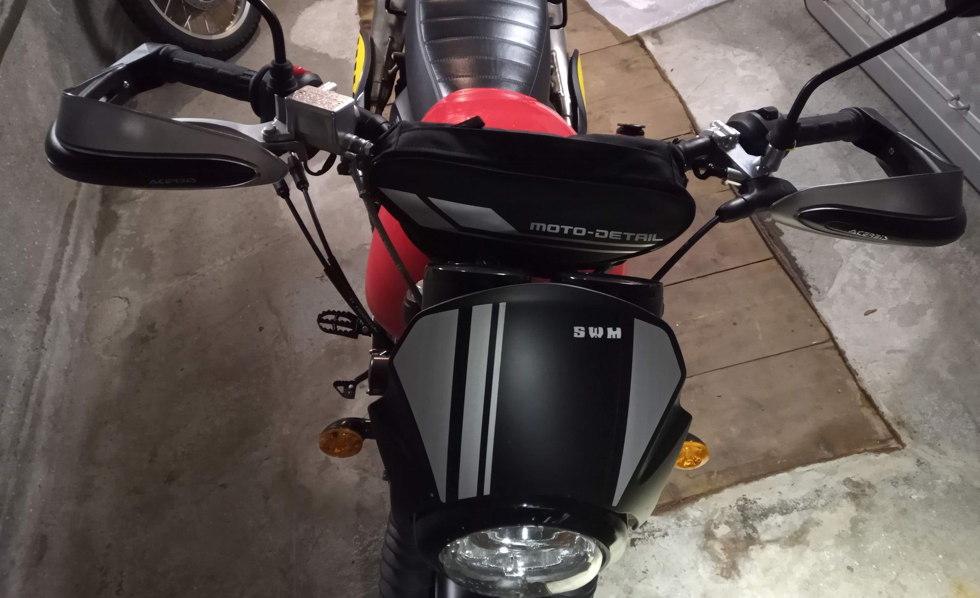

So, meine Handguards von Acerbis sind montiert. Dabei gab es nur einen Knackpunkt, den gelb markierten Teil wo das Lenkergewicht festgeschraubt ist aus dem Lenker heraus zu bekommen. Dazu ist es hilfreich das Lenkergewicht abzuschrauben, dann nur die Schraube wieder leicht eindrehen und dann mit etwas sanfter Gewalt
an der Schraube ziehen.

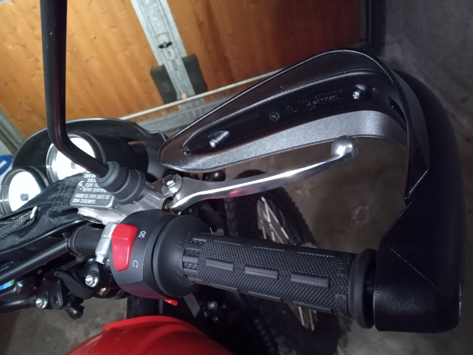

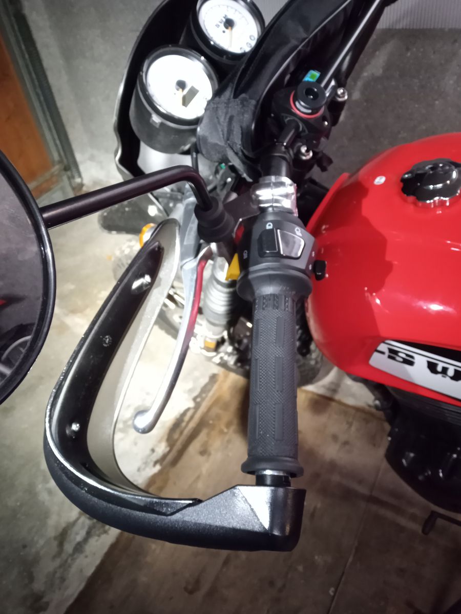

Alles anzeigenInnenbefestigung von herkömmlichen Handschützern schwierig.
Hallo Wolli
muß jetzt nochmals Fragen, was meinst Du damit genau? ? Hast Du die Originalschrauben vom Lenkergewicht genommen?
Noch eine Unterlagscheibe oder so was, die ist ja einiges Dünner?
Und das kleinste der Acerbis Distanzstücke?
Hatt sich das irgenwie Bemerkbar gemacht daß da jetzt kein Lenkergewicht mehr drann ist? Kann Ich mir eigentlich nicht vorstellen.
Danke & VG

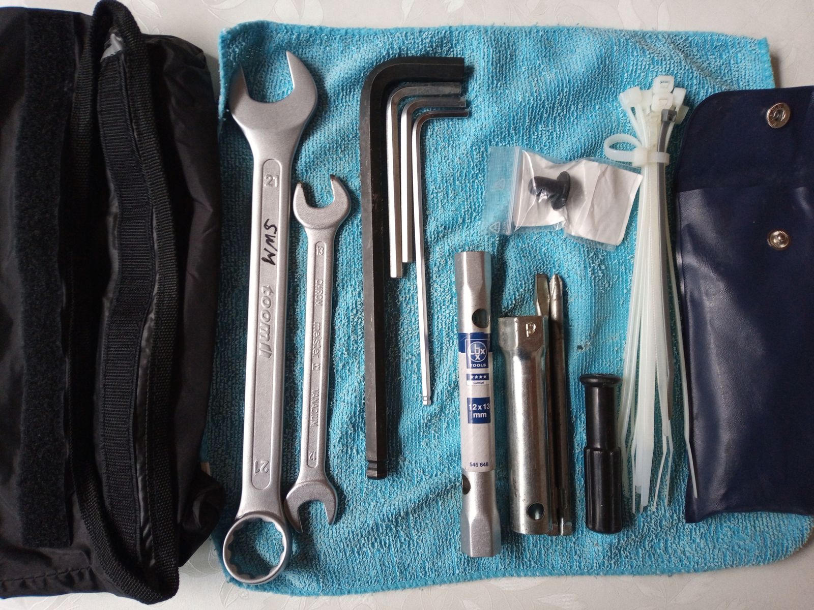

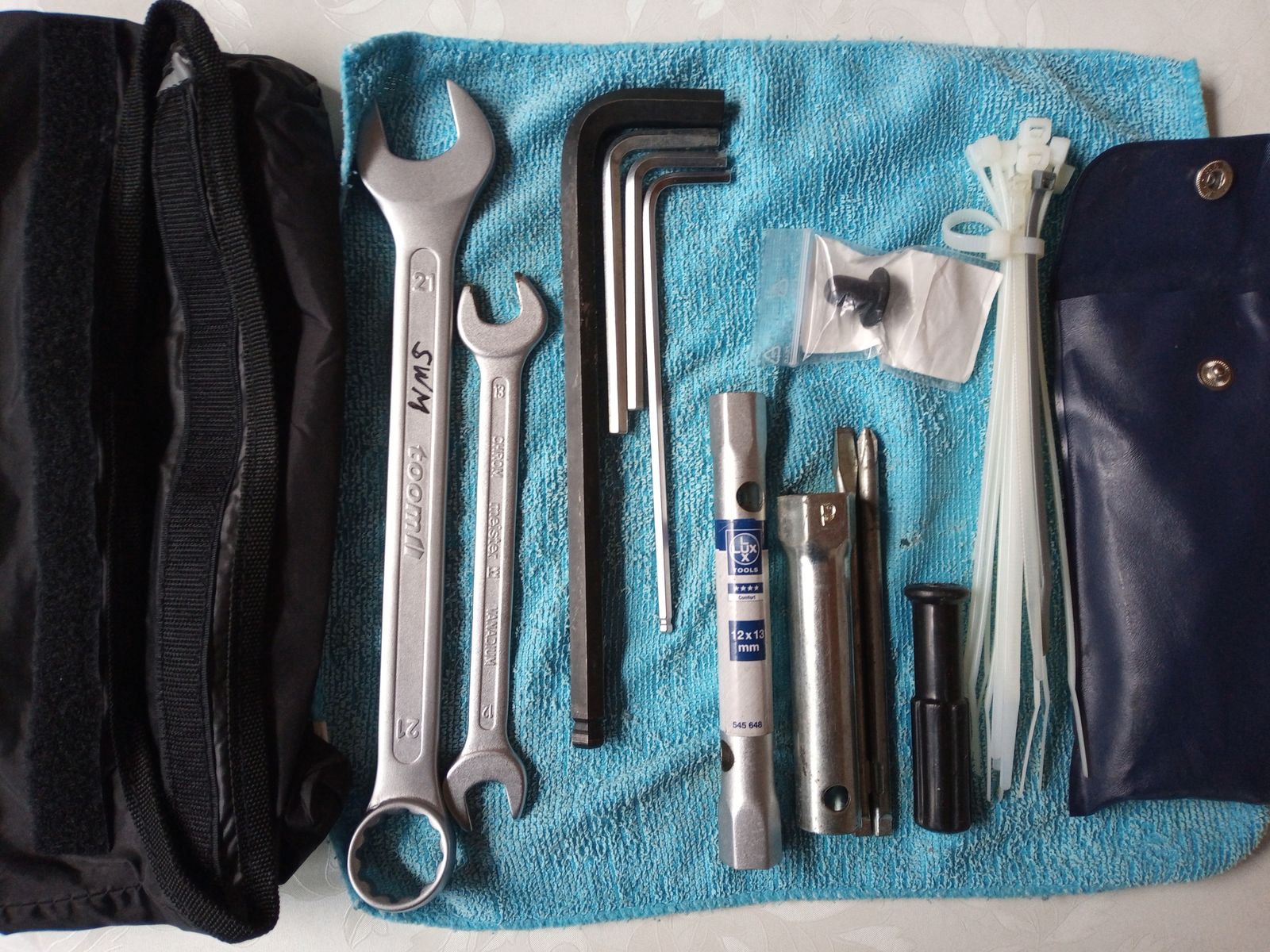

Ich habe mir mal eine Werkzeugliste für meine Six Days zusammen gestellt:
Werkzeug:
Größe / Typ
Seitendeckel: 3mm Imbus
Vorderrad ausbau: 6mm & 8mm Imbus
Hinterrad ausbau: 21mm Gabel
Kettenspanner: 13mm Gabel
Haltegriff / Rack: 12mm Gabel & 5mm Imbus
Zündkerzenschlüssel: 18mm Steckschlüssel
Sitzbank 12mm: Steckschlüssel lang
Wenn was fehlt oder falsch ist bitte um Rückantwort,
Danke & VG
