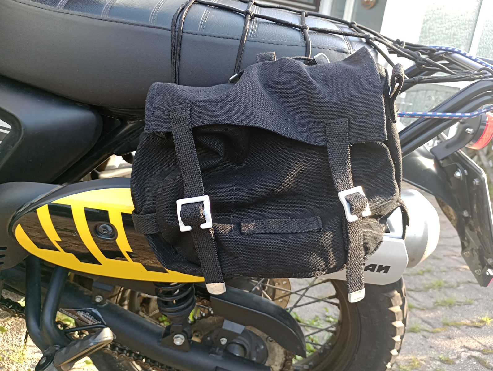

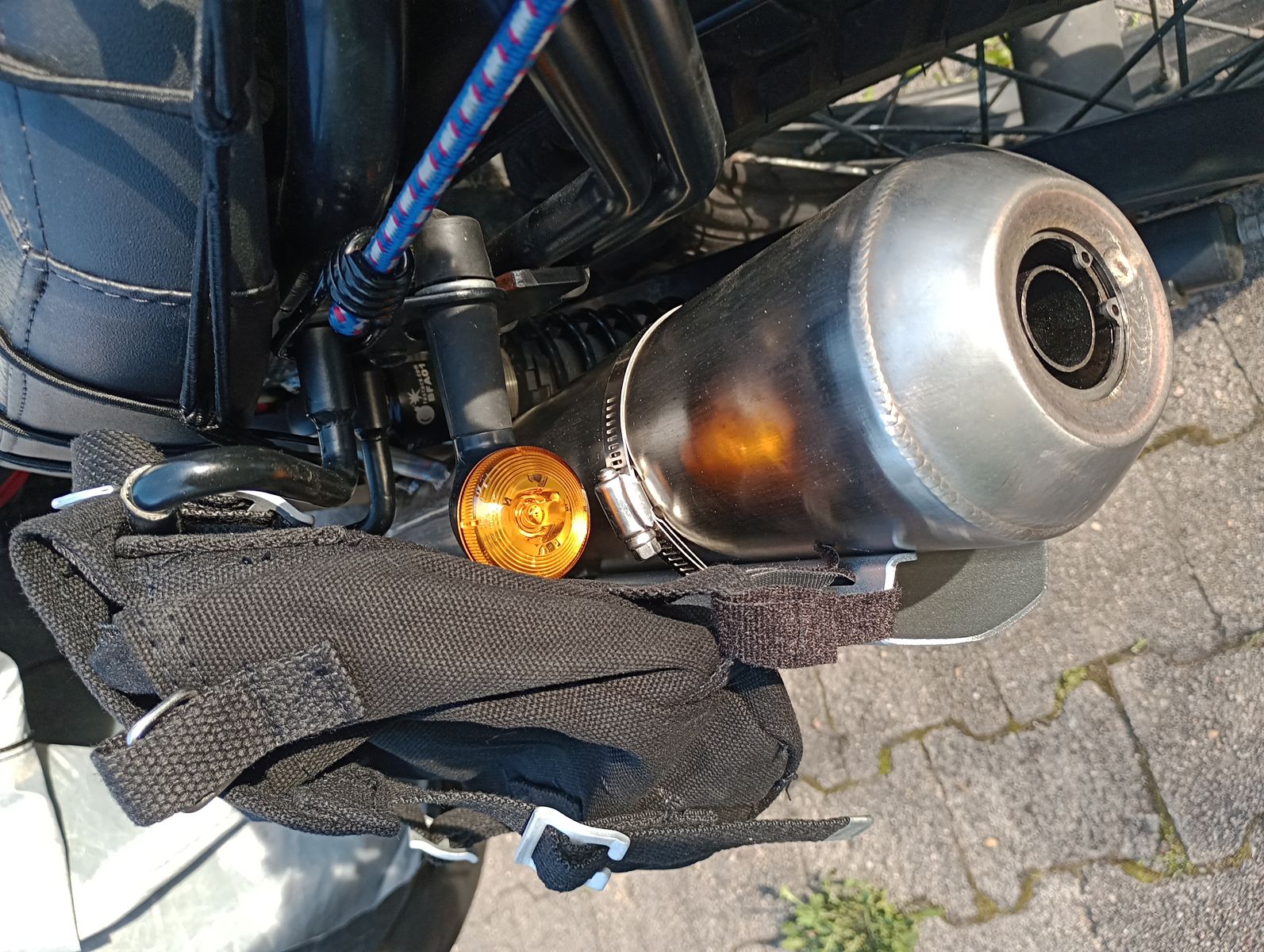

Alles anzeigenMach bitte ein größeres Bild, dann bekommt man besser einen Eindruck von der Optik.
Die Blinker dürfen seitlich nicht verdeckt sein, dann gibt es keine Probleme.
Eddie
Habe meine gerade zum Schrauber gebracht, kann jetzt kein anderes Foto machen. Seitlich sind die Blinker schon etwas verdeckt, ich will die Tasche noch etwas noch vorne versetzen und am Rahmen unter dem Sitz befestigen, dann müsste der Blinker frei sein. Dazu muss ich aber den Sitz abnehmen und das mache ich erst wenn ich die 2. Tasche habe. Bin gerade am schauen ob es von der auch eine Nr. größer gibt. Wenn ich die am Rahmen unter dem Sitz befestige hatte das auch den Vorteil daß nicht jemand Mal schnell das Teil abmacht ![]()
