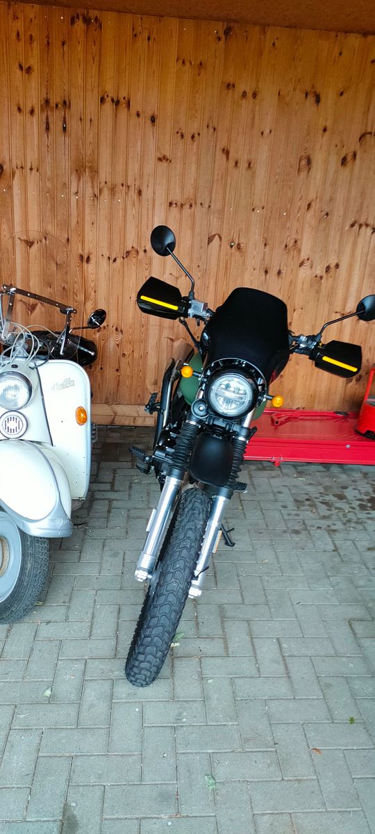

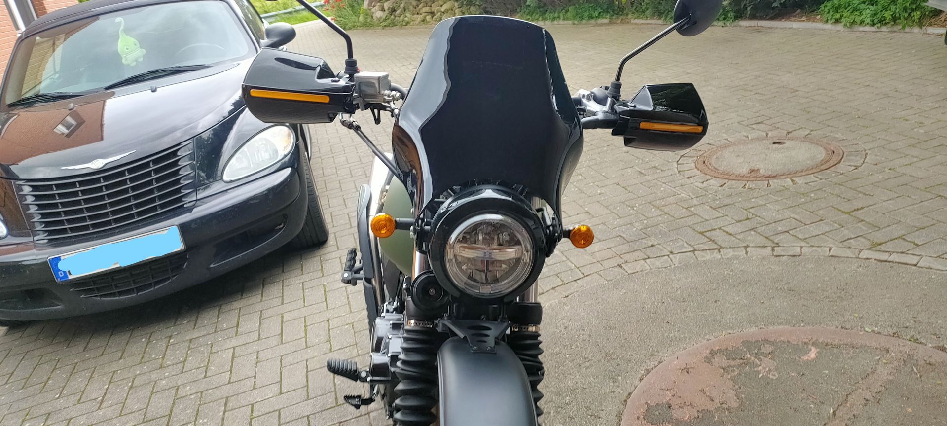

    Hinten ist Sie durch den kürzeren Stoßdämpfer ca. 2,5cm tiefer, vorne die Gabel ca. 1,5 cm durchgesteckt, dadurch komme Ich jetzt mit beiden Fußballen gleichzeitig gut auf den Boden.
    Freitag nach dem abholen gleich mal über alle schlechte Straßen in der Gegend, jedes Schlagloch durchfahren, ein paar Waldparkplätze lang und Ich kann nur sagen ein Unterschied wie Tag und Nacht. Auch auf der Straße bei hohen Geschwindigkeit liegt Sie jetzt viel ruhiger, Ich kann's empfehlen.
    Als nächstes vorne noch Gabelöl und beim anstehenden Reifenwechsel auch gleich anständige Radlager :)

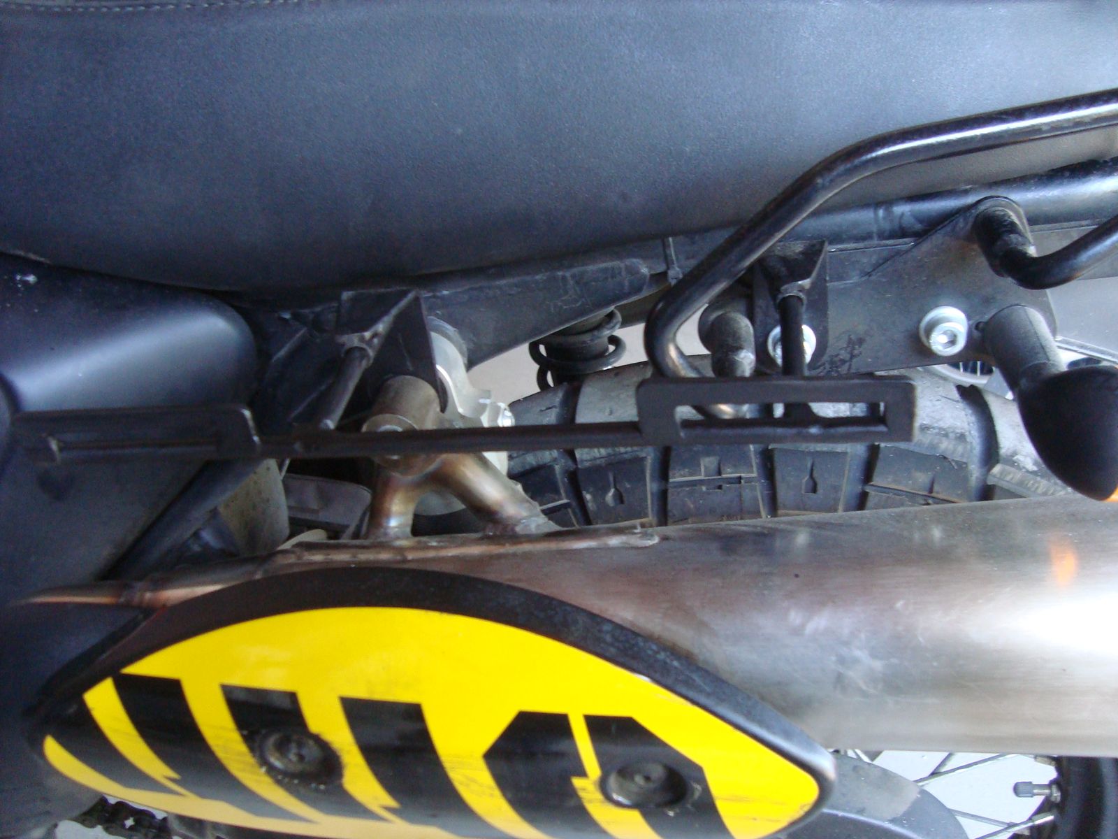

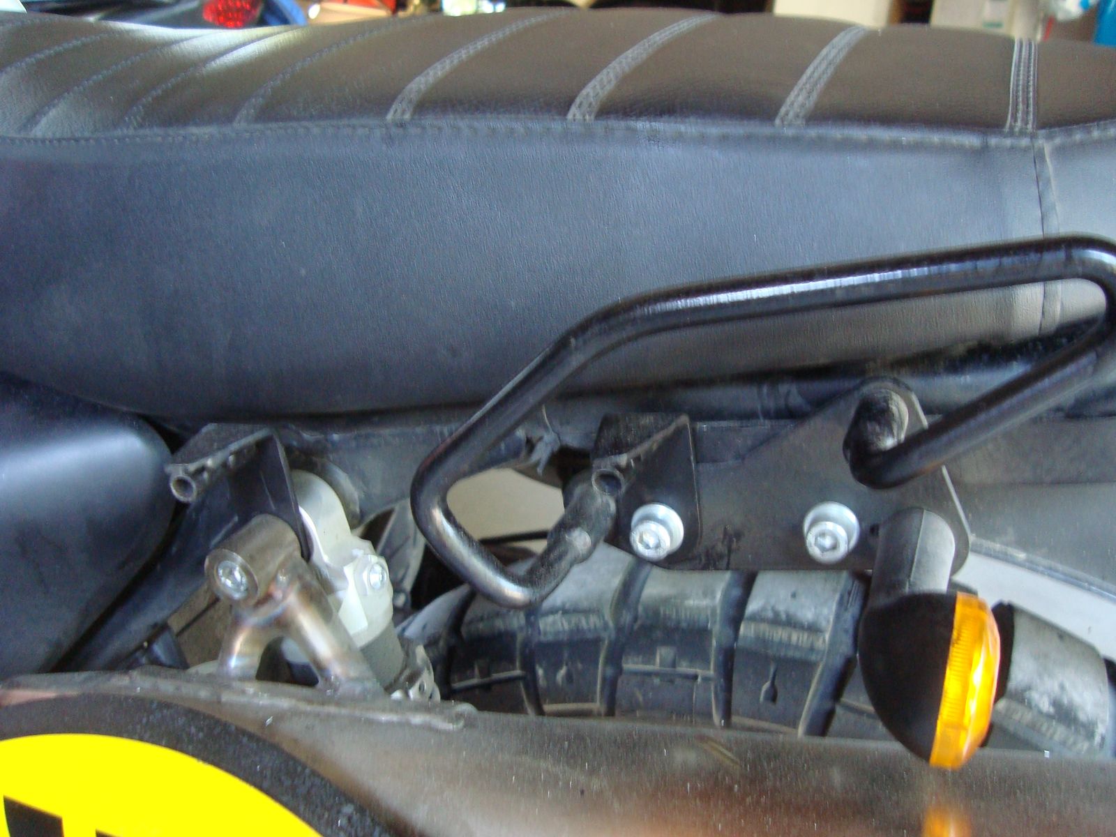

    Ja und die längste Zeit habe ich damit verbracht den Seitendeckel abzumachen, da muss ich mit meinem Schrauben noch ein Wörtchen reden. Da ist von der Klemme mit Mutter ??? das Gewinde versaut und was hat er gemacht? Eine Selbstsichernde Mutter die dann immer mitgedreht hat, da muss man erst Mal drauf kommen. Habe mit dem Händevideo hinter den Deckel geschaut und die mitdrehende Mutter gesehen. Wie Eng es da zugeht und wie schlecht man da hinten rankommt könnt Ihr Euch ja denken.
