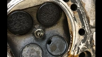

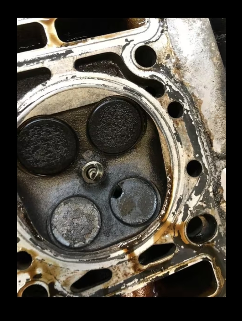

    Hi zusammen,
    kleine Update. Pittster, du warst richtig gelegen, das Ventilspiel passte nicht, jedoch muss wohl aufgrund dessen aus einem Ventil ein StĂŒck vom Ventil gebrochen sein. Es wurden nun beide Ventile gewechselt und eingestellt und Öl gewechselt, nun schnurrt der Motor wieder wie ein neuer. Vielen Dank fĂŒr die Hilfe đŸ€—
  • #14
    Danke fĂŒr die RĂŒckmeldung!
    Tut mir leid, dass der Schaden grĂ¶ĂŸer war als Angenommen.
    Das Defekte Ventil ist sicher durchgebrannt, das sieht dann so aus als ob ein kleines Dreieck aus dem Ventilteller fehlt.
    Gruß Pitt

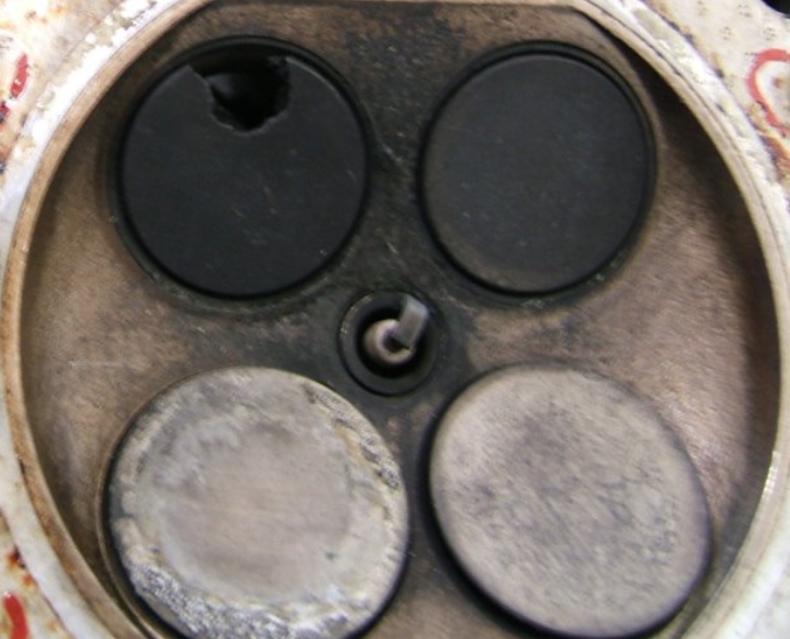

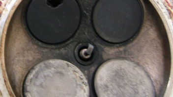

    Hier mal zwei Fotos mit durchgebrannten Auslassventilen, was hÀufiger vorkommt als durchgebrannte Einlassventile.
    Einlassventile sind FrischgasgekĂŒhlt, wĂ€hren Auslassventile bei zu mager laufender Verbrennung immer heißer werden und die Temperaturen ĂŒber die AuflageflĂ€che am Sitz nicht mehr abbauen können.
