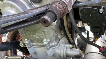

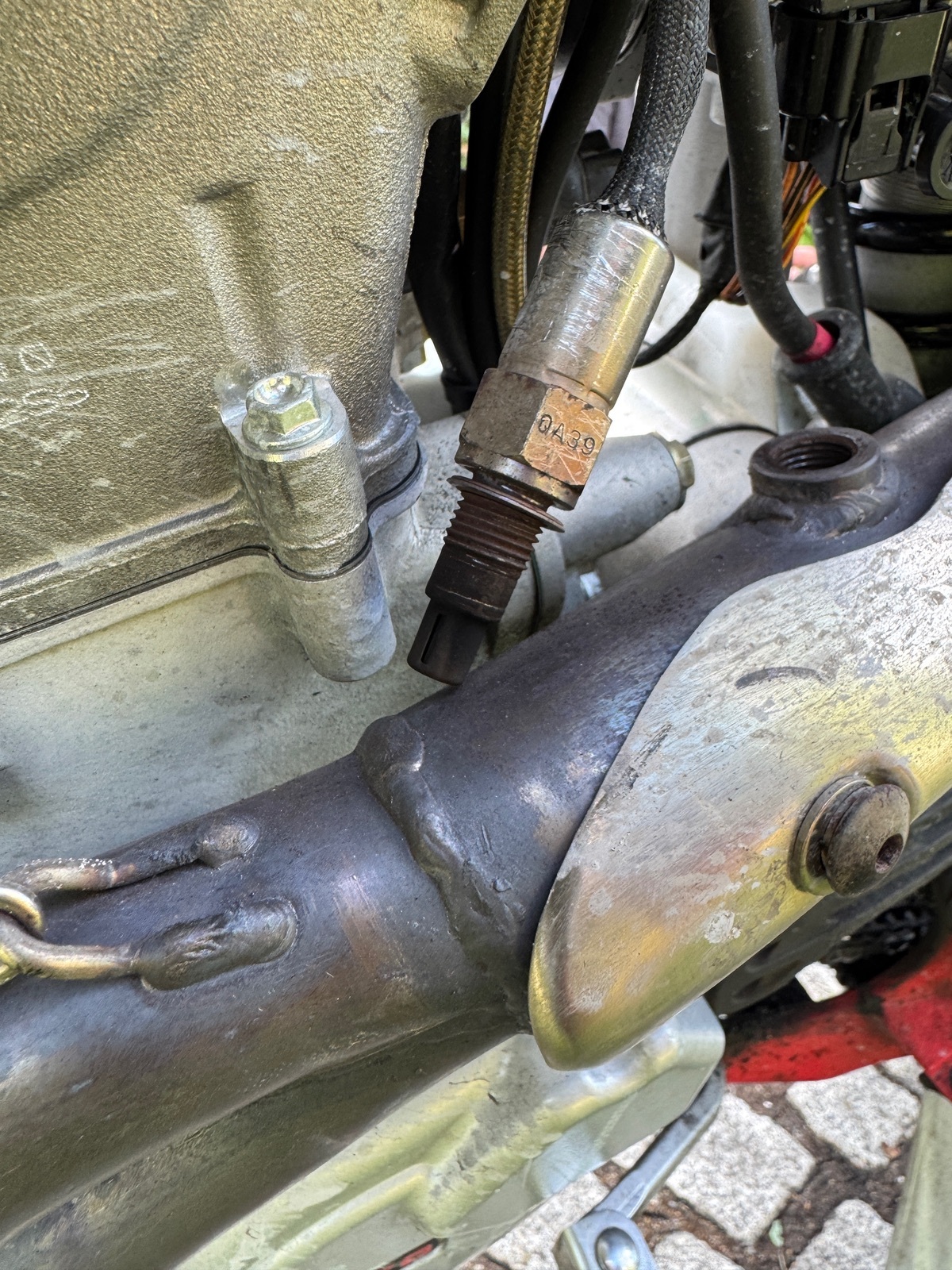

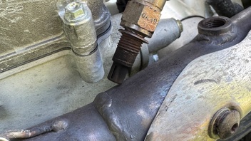

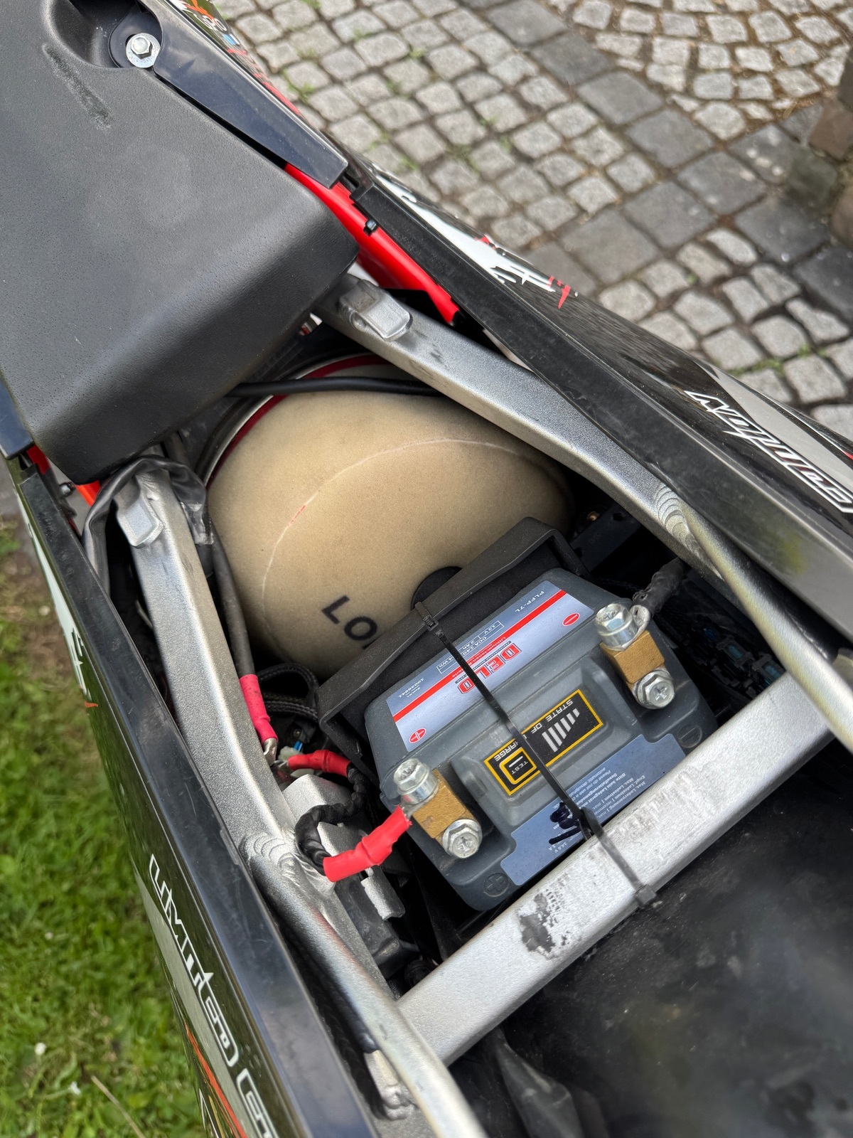

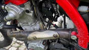

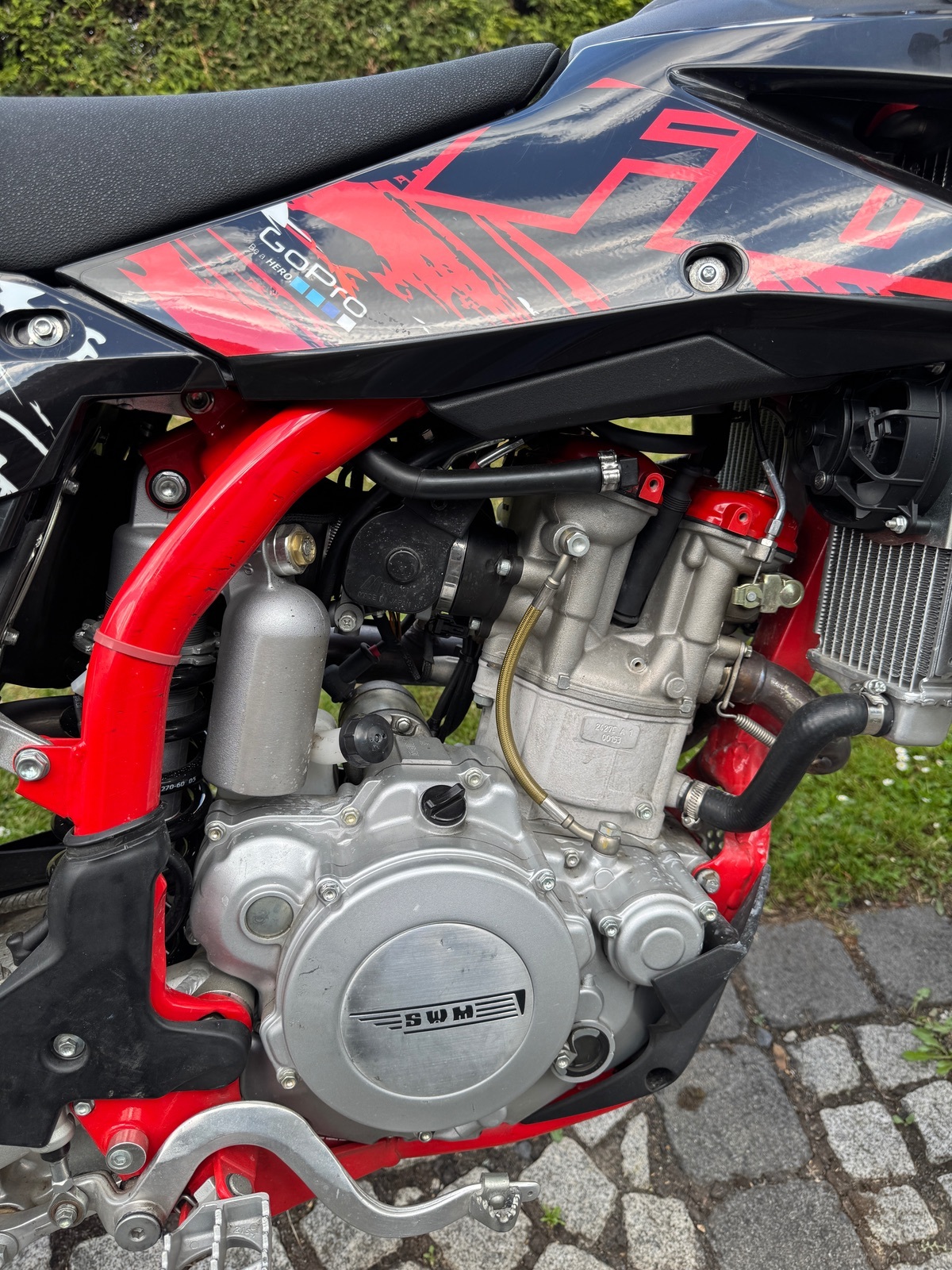

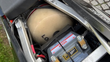

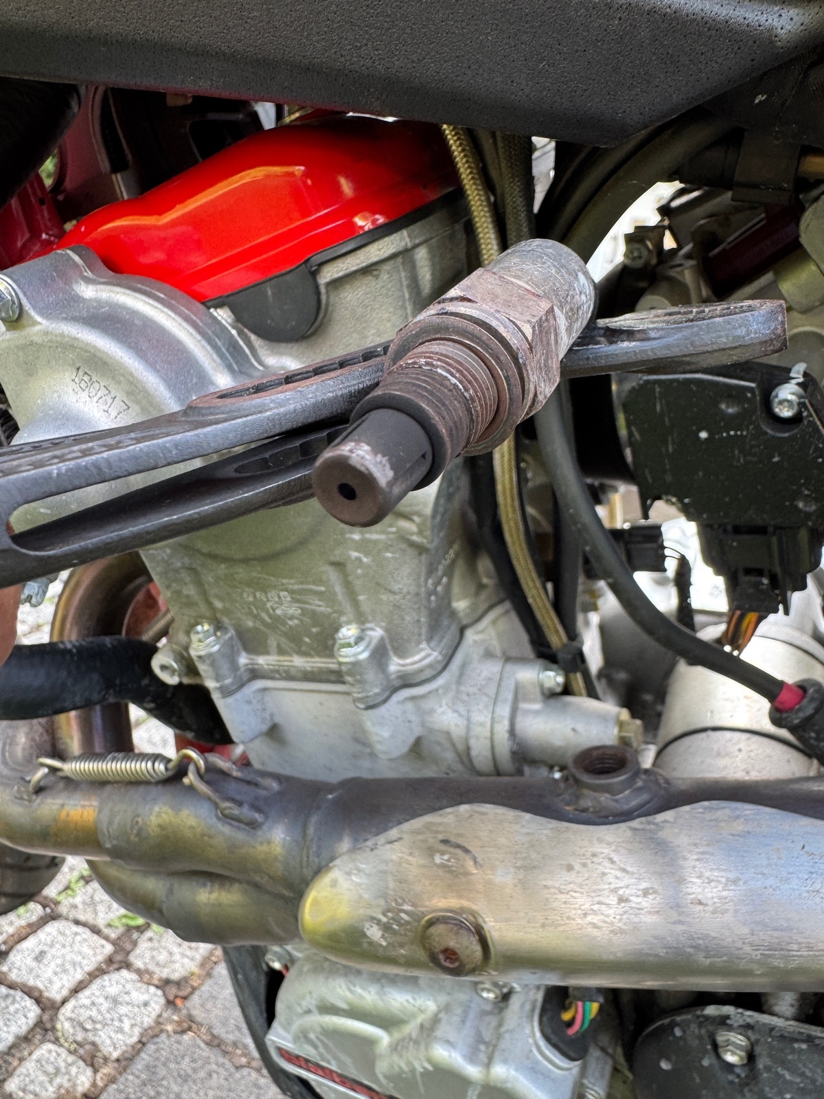

    Ich hatte heute mit meiner SWM R S. 500 R aus dem Baujahr 2019 einen Termin beim TÜV. Resultat durchgefallen. Der Grund, warum sie durchgefallen ist, sind die Abgaswerte. Der so genannte CO Wert sei viel zu hoch und deshalb ist sie nicht durchgekommen. Ich frage mich an was das liegen kann denn der CO Wert ist wohl zu hoch was bedeutet, dass die Karre viel zu fett läuft. Woran kann so etwas liegen? Ich habe euch unten mal ein paar Fotos eingefügt von meiner Lambdasonde, weil das das erste ist, was mir den Sinn gekommen ist. Wenn es um das Thema Gemisch geht, kann man da irgendeinen Verschleiß erkennen beziehungsweise sehen, dass die schon die besten Tage hinter sich hat? Vielleicht sollte ich auch noch erwähnen, dass meine Karre als A2 gedrosselt eingetragen ist jedoch auch offen ist sprich offener Luftfilter und soweit ich weiß, keine Mapping, Drossel oder Gas Drossel oder ist die noch irgendwie anders gedrosselt?

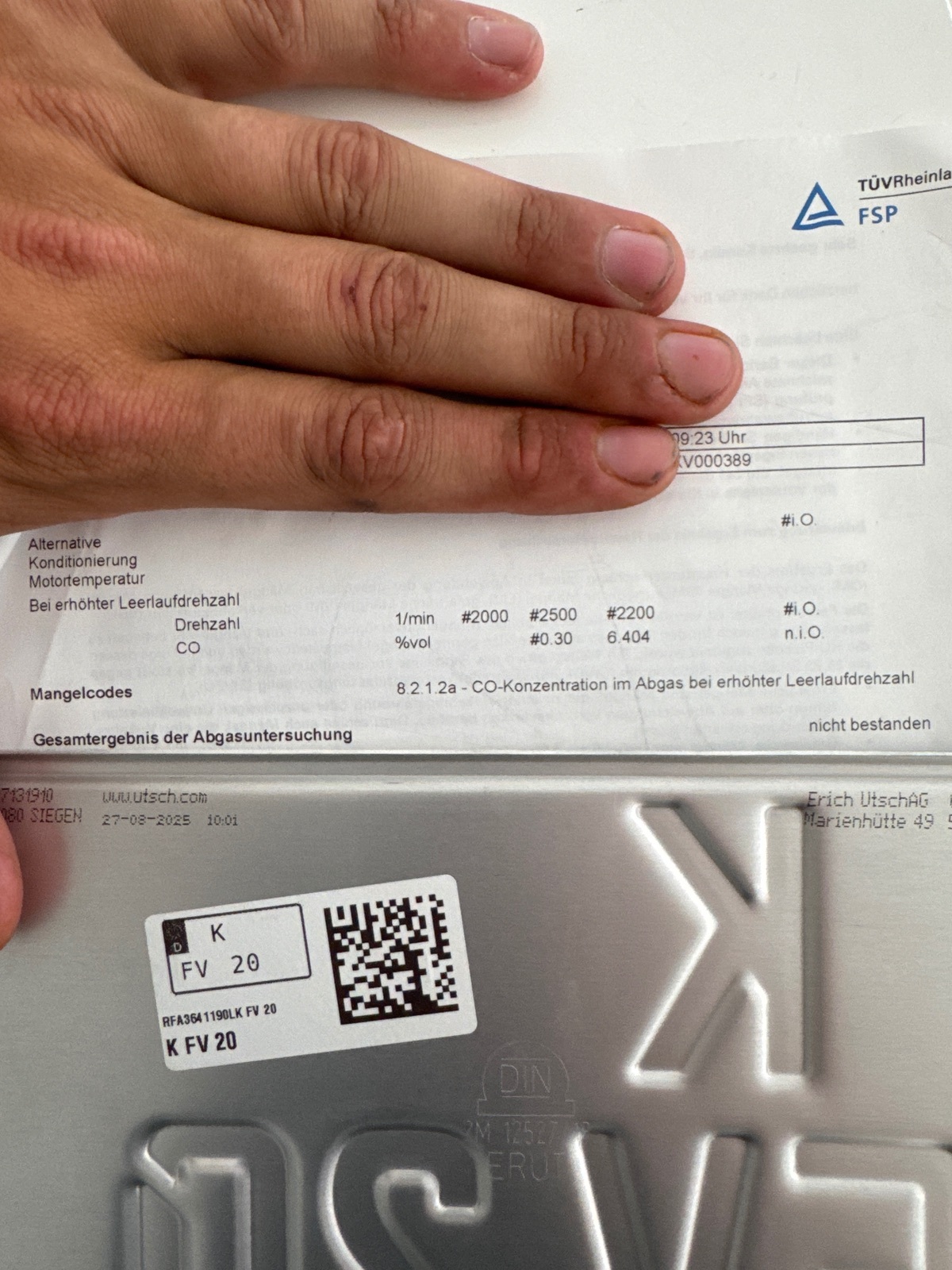

    Ich füge euch unten auch noch mal das Foto vom TÜV Bericht hinzu, damit ihr die CO Werte sehen könnt. Vielleicht weiß ja einer woran sowas liegen kann. Das Problem ist, dass ich in einem Monat theoretisch mit dem Motorrad im Urlaub bin und ich es versuche so schnell wie möglich hinzubekommen, damit ich den Urlaub noch machen kann.

    Ich muss dazu sagen, dass das Motorrad sonst einwandfrei läuft, Gas normal annimmt und auch im Stand sauber läuft. Zudem hatte ich vor gar nicht so langer Zeit die Zündkerze draußen und die war eigentlich in einem perfekten Bild. Also schön Rehbraun. Und wenn die Karre wirklich so krass zu fett laufen sollte, müsst ihr eigentlich tiefschwarz sein oder nicht?
    Sorry aber warum der Wert hoch zu hoch ist sollte dir eigentlich klar sein. Der Wert ist für die gedrosselte Version dh es ist kein Wunder das der Wert offen nicht passt. Maßnahme ist nun wohl eindeutig. Maschine wieder in original Zustand bringen. Das du so ohne Betriebserlaubnis erwähne ich nur der Vollständigkeit halber.
    Gruß Carsten
    Echt, aber man darf die doch sonst mit A auch offen fahren oder? Aber okay, das ist ja schonmal gut wenn es daran liegt, weil sie nicht gedrosselt ist. Wie drosselt man sie denn? Und was brauche ich alles dafür?

    Naja wenn man in Warmen Zustand mit Choke Anreicherung starten muss hört sich das evtl wie Falschluft an , das würde evtl auch den hohen CO wert erklären , denn Falschluft auf der Ansaugseite und Abgasseitig vor der Lambdasondenmessung bedeutet ja bei der Lambdasonde gemisch zu Mager ,
    -> Anfetten .
    GGF sollte auch mal dei Einstellung des TP sensors überprüft werden
  • #9
    Das kann mit jedem Sensor zu tun haben der an die ECU geht wenn der kaputt ist ! TPS, MAP, Lambdasonde , etc
    , ggf mal den Fehlerspeicher auslesen, und schauen ob es da was gibt .
    Du kannst auch wild Teile erneuern ( teure Methode aber halt neue Regelteile am Moped ) und dann raus finden das es was anderes war, hier hilft nur systematischen suchen und dann ausschliessen nach plausibilität, wenn du es selbst nicht kannst weil du von der Matwerie keien Ahnung hast hilft nur sich rein lesen in die Motorradtechnik und verstehen ! oder zu einer Werkstatt geben.

    Ne, ich lese mich gerne rein und verstehe alles. Also ein Kollege von mir meinte auch, dass die Werte etwas damit zu tun haben, dass ich die Karre offen haben aber nach den A2 Werten gemessen wurde. Deswegen ist das Thema dann schon erledigt. Jetzt bleiben mir nur noch die Fragen, wie drosselt man sie? Und was hat es mit dem Start auf sich?
    Wo kann ich das Moped denn auslesen? Und mit welchem Gerät? Habt ihr auf den Bildern der Lambdasonde etwas erkennen können, ob die schon relativ kaputt aussieht?
