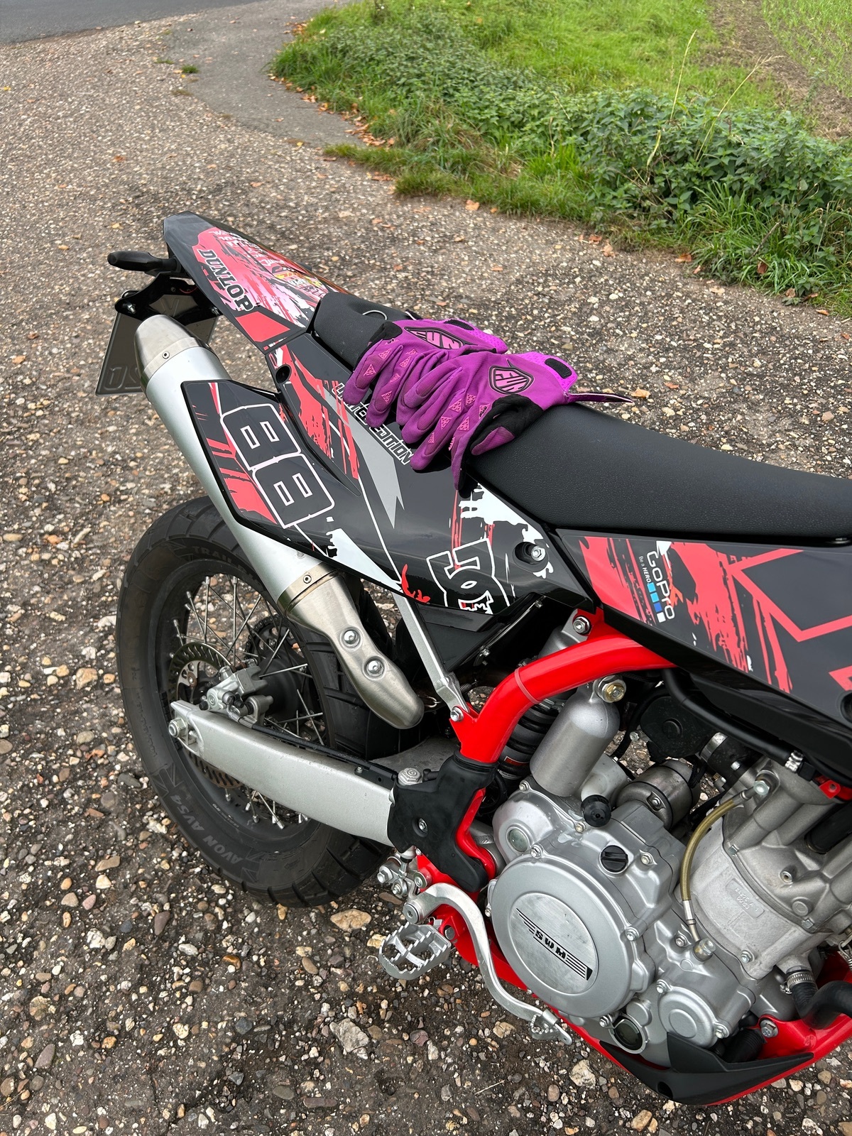

    Ich habe eine SWM RS 500 R aus dem Baujahr 2019. Diese kommt im Fahrzeugschein mit einer einen Personen Zulassung. Allerdings möchte ich hin und wieder gerne meine Freundin mal mitnehmen. Da die Maschine aber nur einen Alu Rahmen hat, kann man auf diesem Rahmen Leute ja nur sehr schwer mitnehmen. Deswegen die Frage, wo man einen Metallrahmen fürs Heck oder einen stabilen Rahmen fürs heck her bekommt und wie man diesen einbaut.
    Vielen Dank für die Hilfe

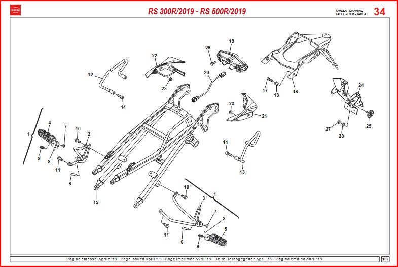

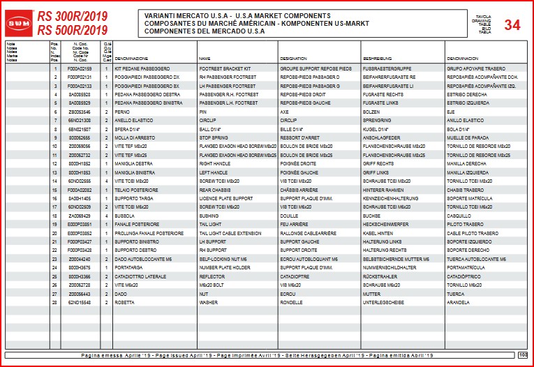

    Für die fehlenden Haltepunke am Heckrahmen gibt es bei den älteren Auslandsmodellen spezielle Metallschellen, die umschließen den Unterzug des Heckrahmens und bilden dann den Anschraubpunkt für den Fussrastenbügel.
