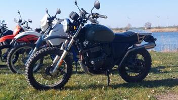

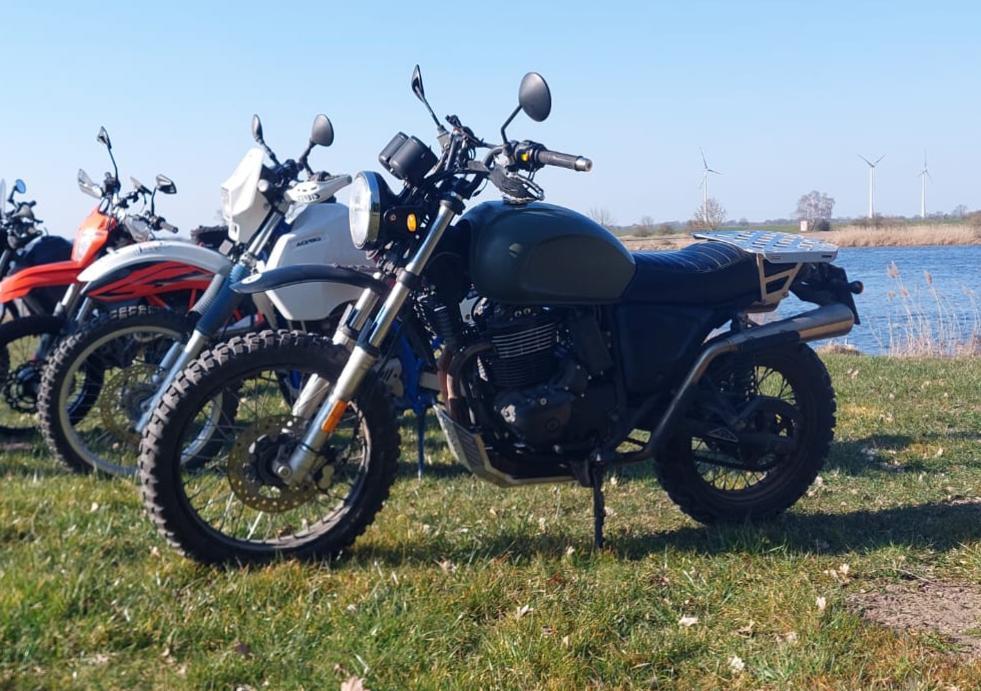

    Hallo Seca,
    meine Erfahrung mit LED-"Schein"werfer ist/war ähnlich. Ich habe ihn gegen einen Halogen-Scheinwerfer mit Heller H4 Birne ausgetauscht.
    Das ist viel besser. Ich habe die Kabel vor dem Stecker abeschnitten, einen wasserdichten Superseal-Stecker angeschlossen und das Gegenstück an die Kabel des neuen Scheinwerfers angeschlossen. Bei meiner SixDays (Modelljahr 2021) ist die Verkabelung bis zum Stecker der Lampe mit den Standard-Farben gelegt, so habe ich es dann auch angeschlossen. Hat alles funktioniert, gibt mehr Licht und sieht auch noch besser aus, finde ich.
    Viele Grüße
    Sven

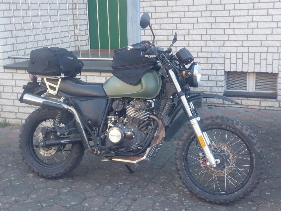

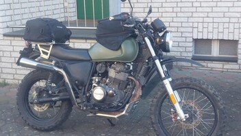

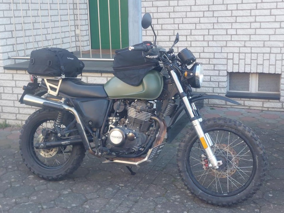

    Moin Carsten,
    der ist selbstkonstruiert, genauso wie der Gepäckträger.
    Kann beides reproduziert werden, wenn Interesse besteht. ;)
    Viele Grüße Sven
    2 Mal editiert, zuletzt von Francesco ()
  • #9
    Moin Sven
    Motorschutz auf jeden Fall. Passt der auch wenn man auf den GPR Auspuff umrüsten will. Hab gerade einen auf ebay gekauft.
    Gepäträger bin ich mit dem original zufrieden.
    Wie wird der Motorschutz den befestigt und was würde mich der Spaß denn kosten?
    Carsten
