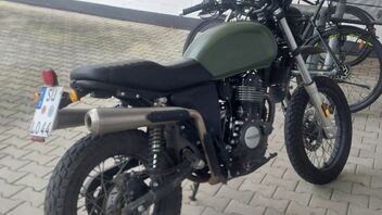

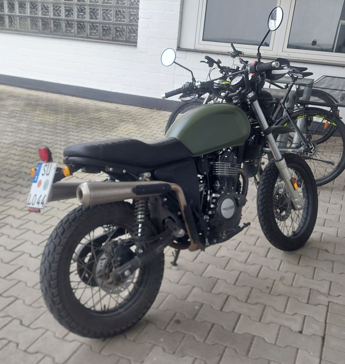

    Moin Carsten,
    der ist selbstkonstruiert, genauso wie der Gepäckträger.
    Kann beides reproduziert werden, wenn Interesse besteht. ;)
    Viele Grüße Sven
