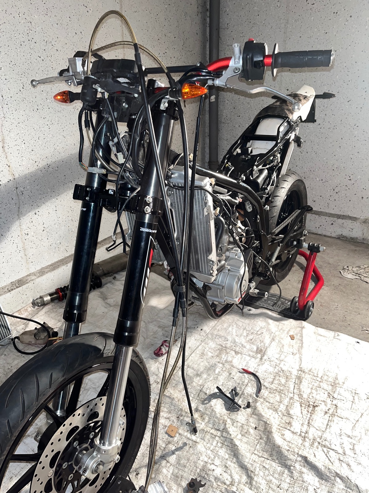

    Ich bin momentan beim zusammenbauen von meiner Swm Sm 2017r.
    Vorab: Meine hatte letztes Jahr nen Motorschaden, daraufhin wirklich alles auseinander gebaut. Lackiert wurden Rahmen, heck-Rahmen, Schwinge, Gabelbrücke etc.
    Obwohl ich das Werkstatthandbuch besitze finde ich Kein Drehmoment zu irgendwelchen Schrauben?
    Ich rede da jetzt von der Motorhalterung, Schwinge, Umlenkung, Achse vorn/hinten,
    Und ähnliches. Weiß da jemand Bescheid?
    Vielen Dank im Voraus :)✌️
    PS: Ich bin zwar vom fach aber in der Lehre, Ich bin sehr gerne offen für Tipps und Ratschläge was man alles bei einem Zusammenbau beachten muss. (außer jetzt ersichtliche Dinge)
    Hauptfrage wären aber die Drehmoment Angaben.

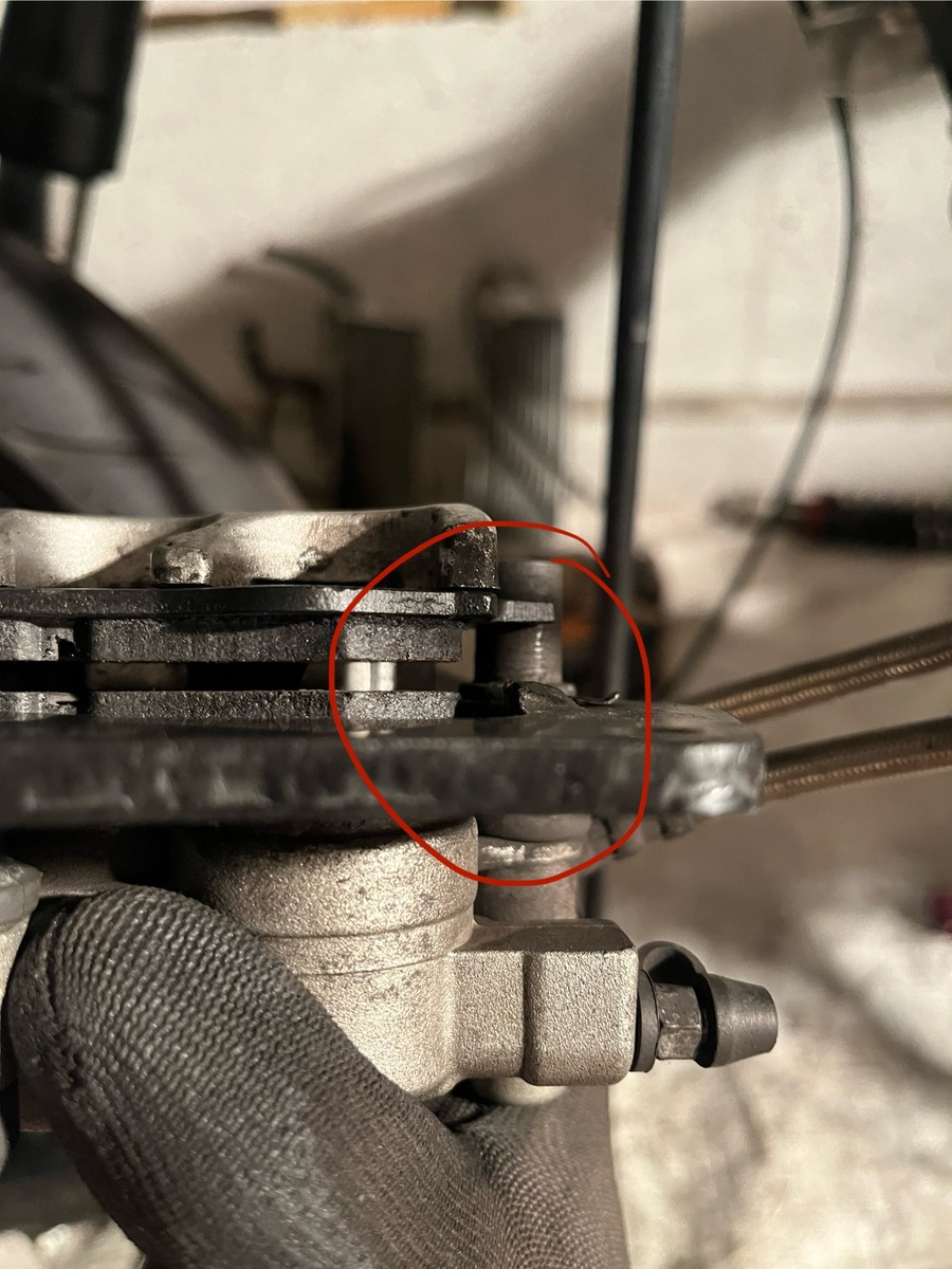

    Ich habe noch eine Frage zum vorderen Bremssattel.
    Vorab Info: Am Bremssattel hab ich nichts gemacht, lediglich neue Beläge und vorne eine neue Bremsscheibe.
    Jetzt wollte ich gestern das Bremssystem fertig zsm. bauen.
    Ich bekomm aber den vorderen Bremssattel nicht auf die Bremsscheibe?
    Genauerer Blick, für den “inneren“ Bremsbelag ist so ein kleiner “Hugel“ wo auch die Klammer sitzt. An der Halterung des Bremssattels(Bild)
    Dieser drückt auf die Bremsscheibe und aufgrund dessen bekomm ich den Sattel nicht drauf.
    Ja Bremskolben sind alle drei zurückgestellt.
    Den hugel teils abzuschleifen wäre meine Idee, davor wollte ich aber nachfragen.
  • #9
    vielen Dank, war tatsächlich der Fall👍🏻
    Hat jetzt alles geklappt.
