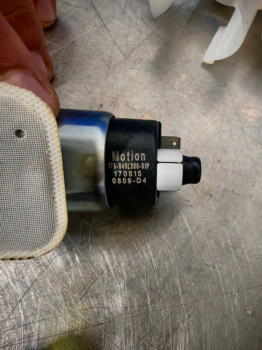

    Benzinpumpe prüfen auf Bauart, Typ und Funktion.

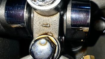

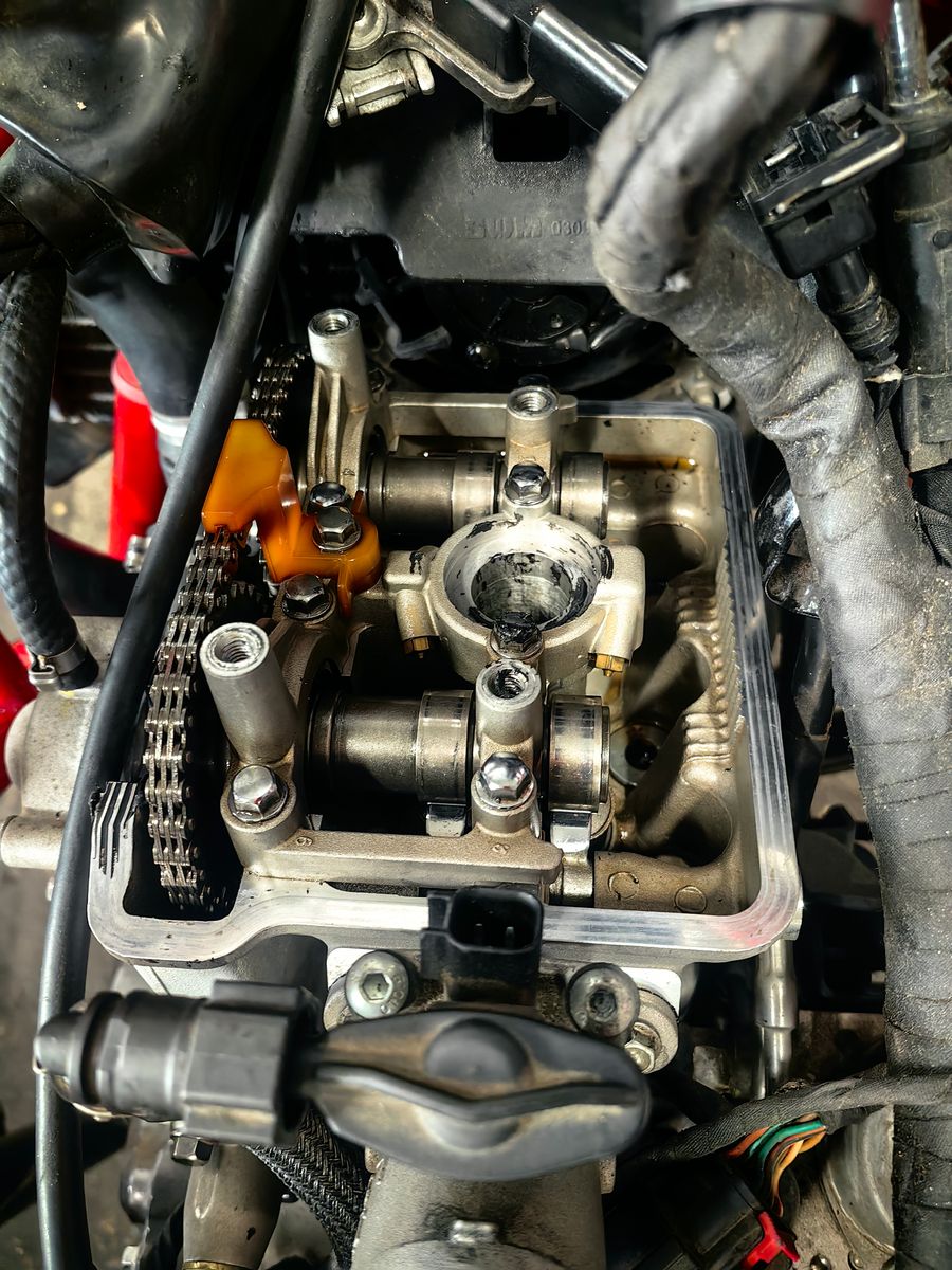

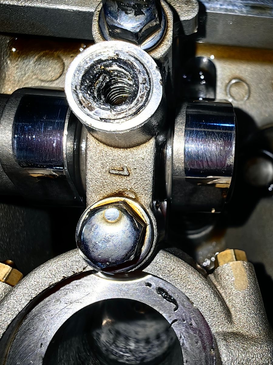

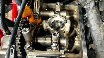

    Auf den Fotos ganz gut zu sehen:
    Keinerlei Pitting oder sonstige Schäden an den Nocken oder Schlepphebeln.
    Nichts eingelaufen, alles tutti! 👍🏻
    Und das nach insgesamt 13800km "lieber sterben als Schwung verlieren".
    Geschont wurde und wird sie nicht.
