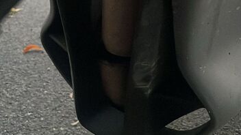

    Nach den ersten Fahrten wurde mit einem mal das Auspuffgeräusch ziemlich laut...
    Ein kurzer Check der Peripherie offenbarte eine komplett ringsum gebrochene Schweißnaht am Vorkat UND nach genauerer Betrachtung einen Vibrationsschaden an der ziemlich massiven Krümmer/-Halterung/-Aufhängung was iwi sehr merkwürdig ist, da der Krümmer incl Kat echt NICHTS wiegt...
    Muss also entweder nicht spannungsfrei geschweißt oder/und dann nicht spannungsfrei montiert gewesen sein.
    Dank Jan von MX Moto ist auf Kulanz von SWM der neue Krümmer bereits unterwegs! <3
    Wir sprechen hier ja von einem eher schwerwiegenden Defekt nach einer relativ lächerlichen KM-Laufleistung...
    Und "ja" 😉 natürlich kann man das mal eben schnell reparieren - darum geht's aber nicht sondern um Verarbeitungs- und Service Qualität eines Herstellers.

    So, gestern war dann die untere Schweißnaht durch ermüdung gebrochen.
    Einfach so - ohne echte Ankündigung.
    Da ist keine (Ver-) Spannung drauf...es ist einfach mit zu wenig zusatz geschweißt. Als hätten sie die Naht nur mit dem vorhandenen Blechen "auf Stoß" miteinander verlaufen lassen.
    Egal. Ich hab ja Sonntags eh nichts besseres zu tun als das Moped zu reparieren.
