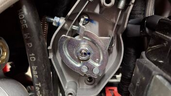

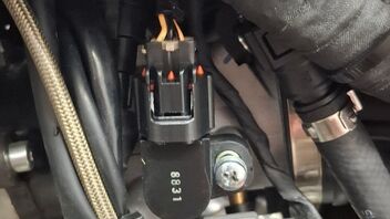

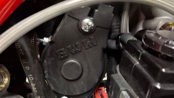

  • #16
    Hier mal ein paar Bilder damit wir nicht aneinander vorbei reden. Der Tps auf der linken Seite des Bikes erstes Bild ist verstellbar, dieser wurde von der Werkstatt auf einen Wert wie von Pittster geschrieben zwischen 0,75-0,79V eingestellt. Bei dem Stepper für den Leerlauf kann ich leider nicht mehr folgen was du genau meinst. Zum einstellen ist eine Madenschraube mit Mutter auf der rechten seite des Bikes bild 2 sonst ist mir nichts aufgefallen ausser das eine schraube fehlt.
  • #19
    Nee der Stepper regelt nicht nur den Kaltstart, beim Auto ist das der Leerlaufregler der über den gesamt lauf die luftzufuhr im Leerlauf bestimmt somit stabilsiert.....
    Es ist auch nicht unbedingt ein schrittmotor sonder eine E spule mit regelkolben für ein Luft bypass kanal .
    Die madenschraube stellt die Drosselgrundposition ein .
