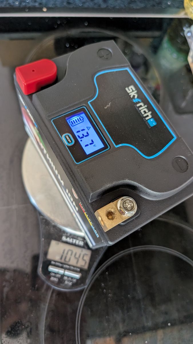

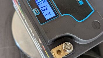

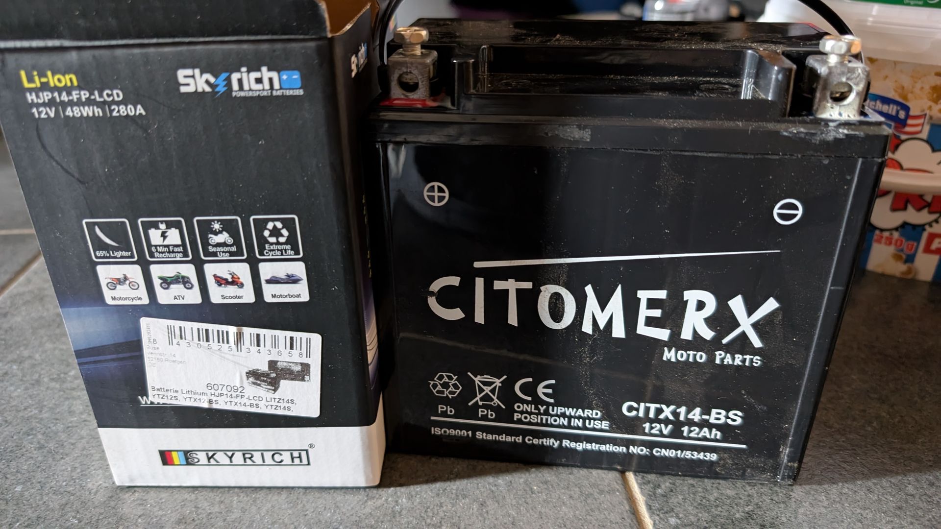

#5 Hallo zusammen,
ich habe ende letzten Jahres die hier probiert:
Li-lon
Skyrich
HJP14-FP-LCD
POWERSPORT
12V|48Wh |280A
Wiegt za. 1/3 der originalen. Ich habe mir eingebildet es zu spüren.
Leider hat sie nicht lange gehalten. Nach etwa 1 Monat in der Garage, war sie tiefentladen und nicht mehr aufladbar.
Habe zwar einen Ersatz bekommen, aber wieder eine "normale", die Citromex eingebaut.
Grüße
