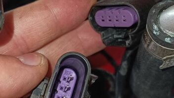

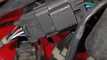

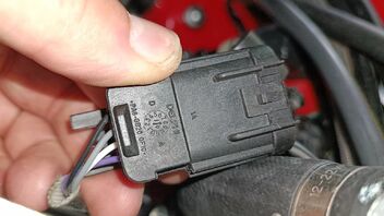

#9 Alles anzeigenWie sieht der Stecker von der Lambada denn aus? Mach mal ein Foto
So sieht der Stecker aus
