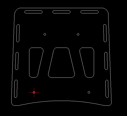

    ich fahre meine SD ohne Koffer, nur mit Gepaeckrolle, und habe mir eine Platte aus 6mm AL dafuer gelasert.
    Bei Bedarf gebe ich gerne die DXF Datei raus, Hier ein CAD Bild:

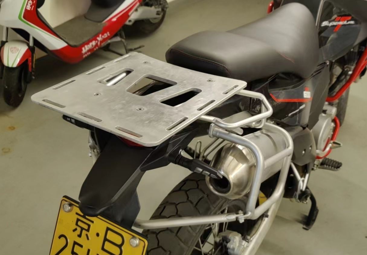

    Realbild kommt nach.
    Warum bitte in 6 mm?
    Das ist doch ein relativer Overkill, die meisten Platten sind in 4 mm ausgeführt.
    Wenn man die Platten hinten aufkantet, dann ist die Platte als Solches auch stabiler und das Gepäck leichter zu befestigen.
    "Wir" bauen solche Platten ja, deshalb eben mein Kommentar. Bitte nicht als Neid auffassen, ich finde die Initiative gut!

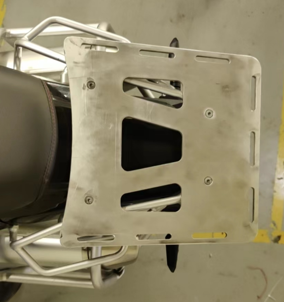

    Pass auf mit der Superdual Gepäckbrücke hinten. Mit ist meine kaputt vibriert weil sie relativ weit nach hinten hinausragt. Bei der RS 650 ist der Hebel nicht so weit mit der Husqvarna Gepäckbrücke die es anfangs als Restbestände noch zu kaufen gab. Leider passt die Husqvarna Brücke bei der Superdual nicht.
    Grüße
    Danke fuer den Hinweis. Hab meine Kiste nochmal im Detail durchgecheckt, und erfreulicherweise nach unserer brutalen Schuetteltour in Yunnan keine Hinweise auf Risse, etc gefunden. Aber wir sind auch mit absolutem minimalgepaeck unterwegs. Insofern ist das Gewicht sehr moderat.
