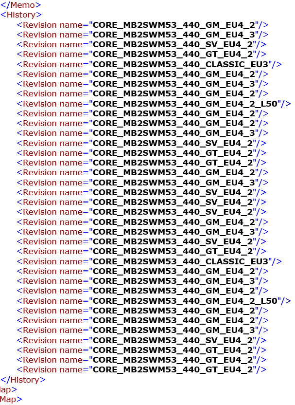

Zur Frage der verfügbaren Mappings, der letzte Bekannte Softwarestand für die Motoren war mir mit 2018 bekannt, da sagt das Infofile folgendes (tlw. mehrere Listings pro Modell, leider keine Infos, ob dahinter unterschiedliche Mappings stecken, wie damals bei den Enduros - da gabs öffenere Maps für Arrow-Auspuff usw - hier könnte wieder nur Zupin, SWM oder Athena wirklich mehr Infos einbringen - oder ein Händler der ggf. eine Doku zu den Files bekam) - wäre wirklich toll, da einen ehemaligen Vertragshändler mit im Boot hier zu haben, der uns alle Varianten überlassen könnte und dann einen Binärvergleich machen - ich kann jedenfalls mal mitteilen, dass die Gran Milano Maps auf der GT genauso laufen und keinen merkbaren Unterschied in Laufkultur/Leistung ergeben:

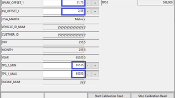

Dann hab ich natürlich etwas recherchiert, bin auf dieses Forum gestoßen und habe von dem falsch-kalibrierten TPS Sensor gelesen und einem möglichen Update der Motorsteuerung. Das nötige Kabel und die Stecker habe ich bereits bestellt, man findet aber die neuen Updatefiles nicht mehr. Deshalb noch mal die Frage ob die zufällig noch jemand auf seinem Rechner hat. Denn das würde ich gerne als erstes angehen.

#8 Muss leider noch auf das Kabel warten, also nein, den Fehlerspeicher hab ich noch nicht ausgelesen. Die MKL ist aus und im LCD steht auch kein Errorcode. Also gehe ich bisher aus dass da nichts gravierendes zu finden sein wird.
Die Drosselklappenkalibrierung werde ich dann auch mal prüfen.
