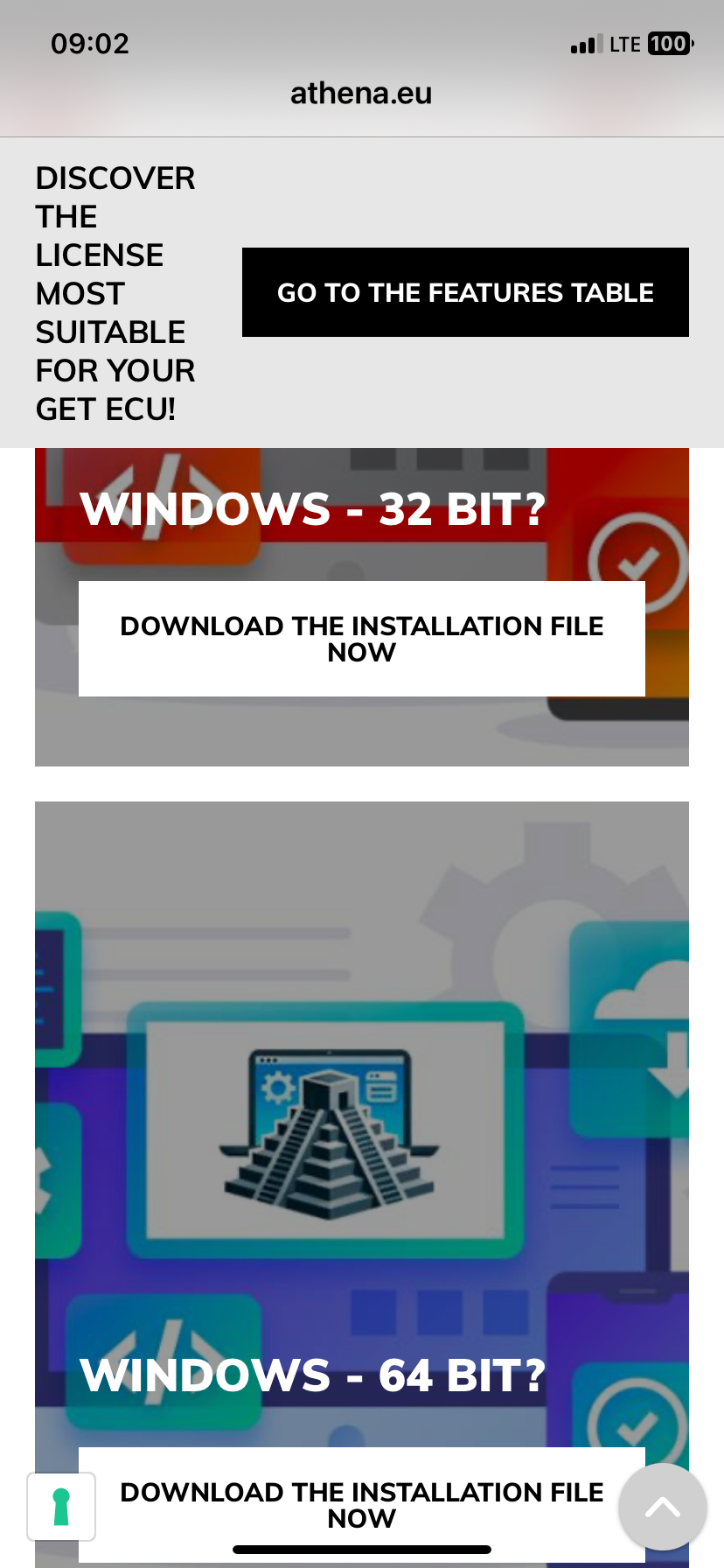

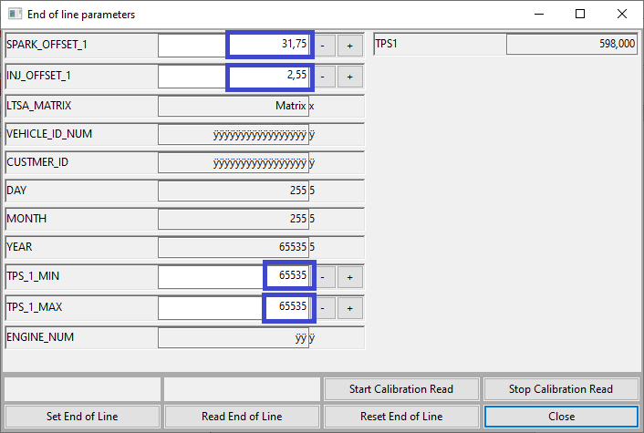

Thema Maps...tja wenn das ein Euro 3 Modell ist,hat die swm das Athena Steuergerät mit Maya Software...Problem hier wird es sein, jemand(auch Händler )zu finden,die diese noch haben..man kann sich auch eine Teillizenz kaufen und mit dem Laptop arbeiten....aber die kostet schon um die 900€....
Bei uns im Norden gibt's nur noch einen Händler,der das noch programmieren bzw ein anderes mapping aufspielen könnte...ich weiß nichts von einer free-version...falls es so etwas mal gegeben haben sollte, wäre ich auch sehr interessiert daran, so etwas auf mein Laptop zu installieren...also falls jemand ein Link parat hat dann bitte gerne kurz per PN 😉
