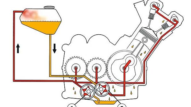

    Stimmt! Habe ich gerade nachgeschaut. Obwohl mir noch nicht so klar ist was der Unterschied ist zwischen Trockensumpfschmierung und Nasssumpfschmierung ist. Heißt es dass bei der SWM ACE OF SPADES 500 der Öl unten im Motor ist, anstatt im Behälter oben beim Ölmessstab? Und erst nach warmlaufen nach oben kommt?
    Im Prinzip ist das so. Die Schmierstellen werden über eine Ölpumpe, die das Öl aus dem Vorratsbehälter ansaugt, versorgt. Von den Schmierstellen tropft es nach unten in die Ölwanne und von dort wird es durch eine weitere Pumpe wieder in den Vorratsbehälter zurück befördert. Der Ölmessstab misst den Ölstand im Vorratsbehälter; der Ölstand wird nur dann korrekt angezeigt, wenn der Motor läuft bzw. gerade gelaufen ist, weil nur dann (fast) die gesamte Ölmenge sich im Vorratsbehälter befindet.

    Mensch, das war eine super Erklärung. Habe alles prima verstanden. Danke dir sehr Michael. Weißt du welche Referenz der Ölfilter hat?
