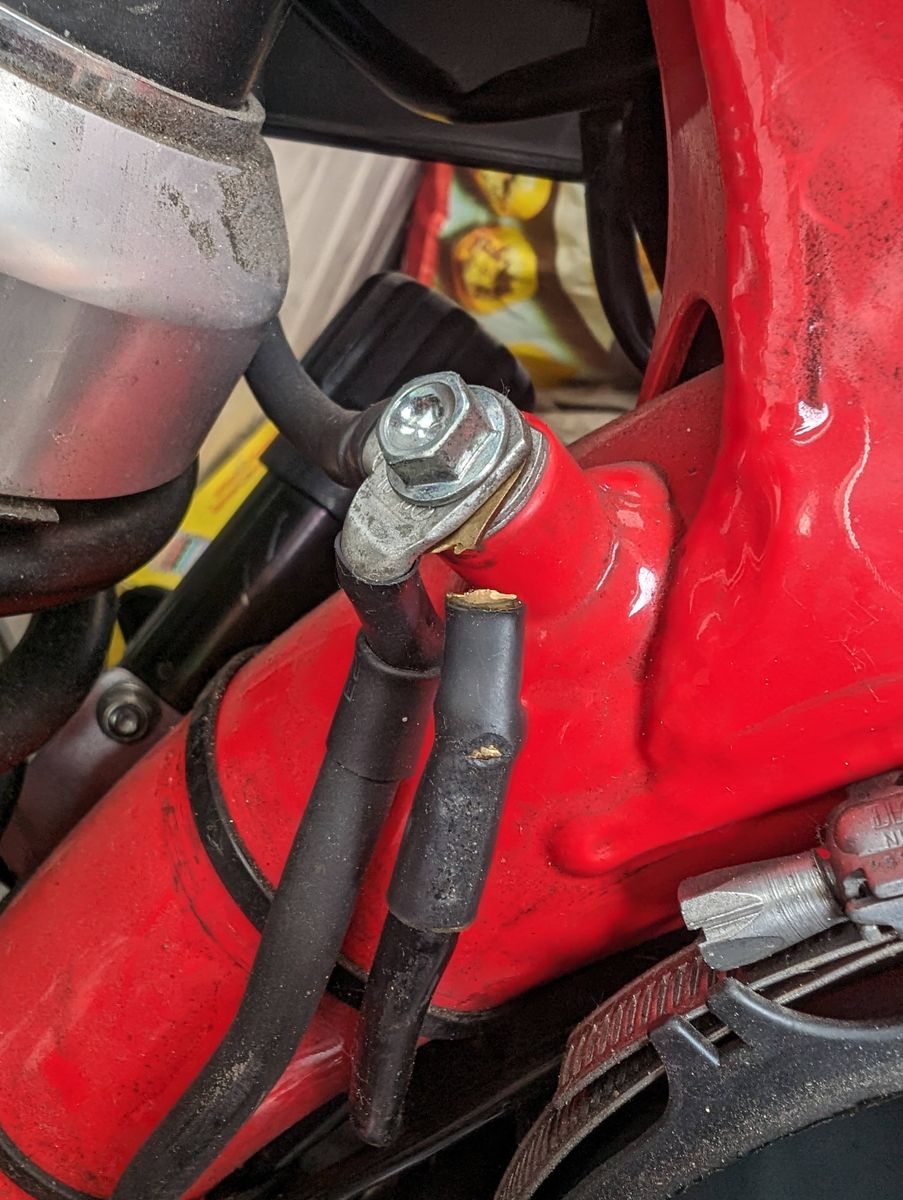

#14 Hi Leute, hier nun endlich (!) das Ergebnis: es war tatsächlich das Massekabel hinter der Airbox. Ein Schwachpunkt, der auch schon im ADV Forum (s. Link weiter oben) und auch hier im SWM Forum beschrieben wurde (Südamerika-Reise). Auf den Fotos kann man das gut erkennen, am Verbindungspunkt kommen drei Massekabel zusammen und eines davon ist am Kabelschuh abgebrochen. Von oben war das nicht zu erkennen, erst die Demontage des Luftfilterkastens brachte Licht ins Dunkel.
Hier spielt wahrscheinlich die Laufleistung und die Beanspruchung eine Rolle, meine Superdual hat über 31.000 km auf dem Tacho, überwiegend auf kleinen, buckeligen Straßen und manchmal auch im Gelände. Deshalb eine klare Empfehlung an alle Superdual-Fahrer, kümmert Euch rechtzeitig um eine saubere, zugfreie Verlegung der Massekable an dieser Stelle!

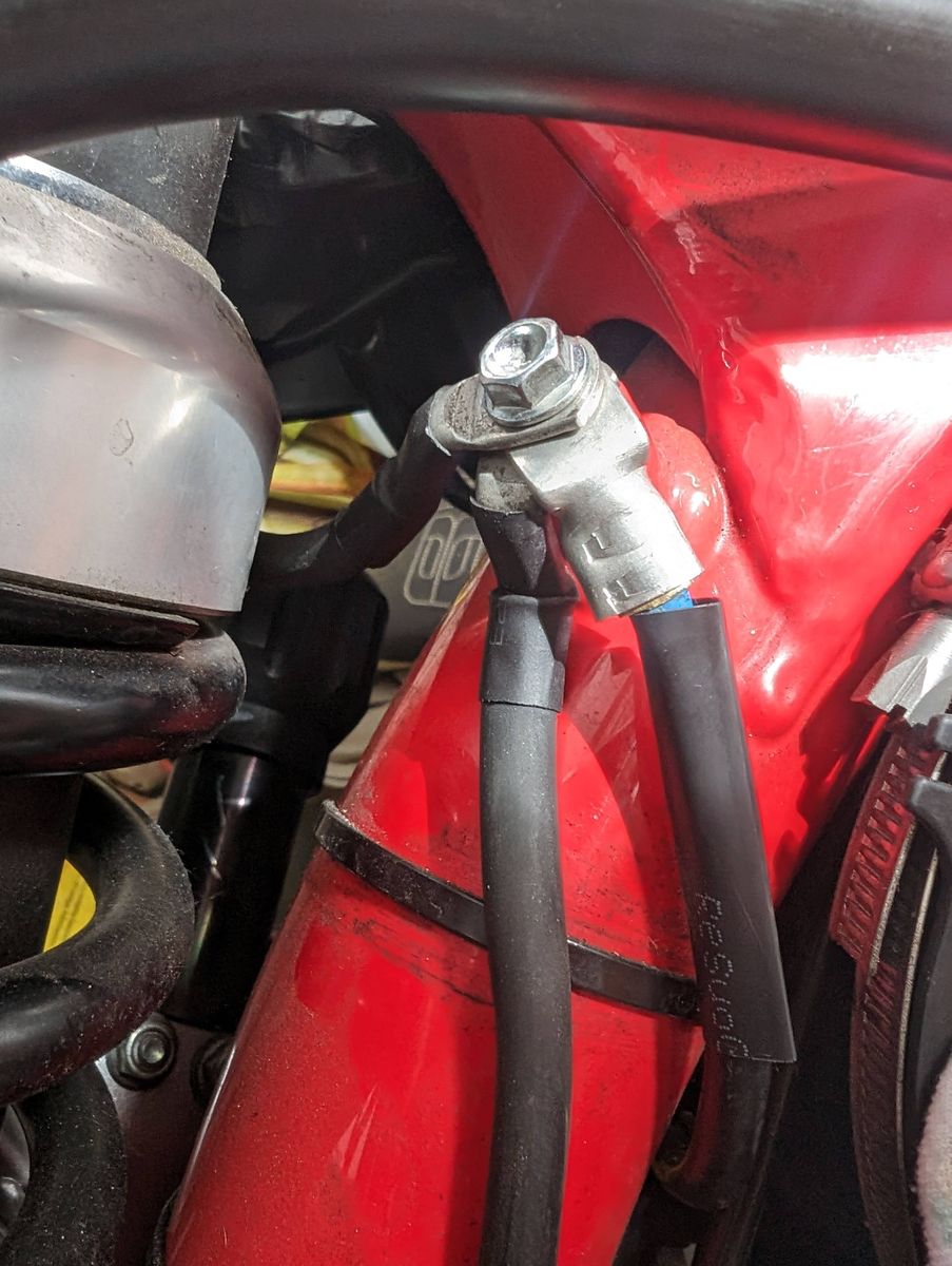

#17 Hi,
ich bin zurück und ja das war es und sie läuft wieder.
Ganz ehrlich das ist eine Sollbruchstellt und alle, die das Problem noch nicht hatten sollten diesen Kabelschuh vorsorglich wechseln!
Das man bei sowas 3 Cent in der Production sparen will ist echt peinlich.
Das Kabel scheint mir nicht zu kurz, ich denke der bricht wegen der Vibrationen ab, Resonanzfrequenz und sowas.
Das schwarze ist ein Schrumpfschlauch und final nach oben gezogen. An sich ist die Isolierung hier egal, weil sowieso Masse.
Danke nochmal für den Tipp, wer weiß wann ich es gefunden hätte.

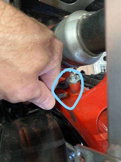

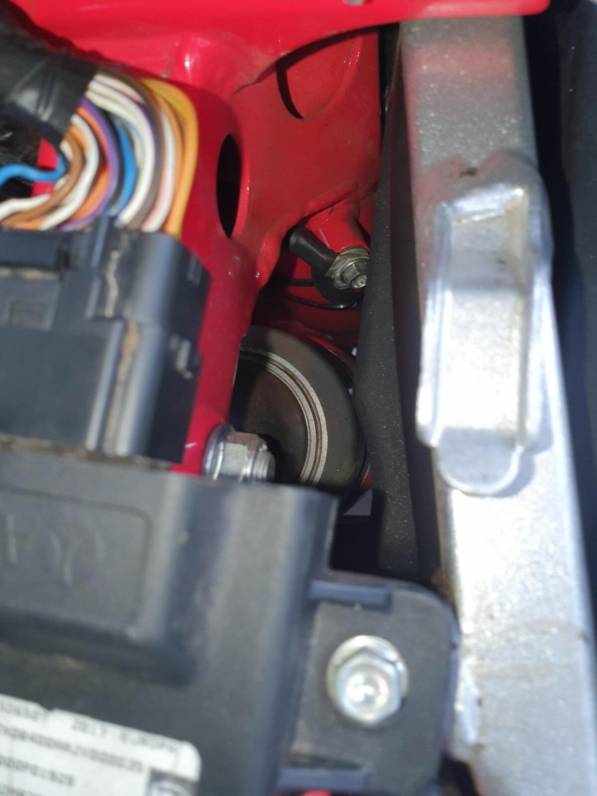

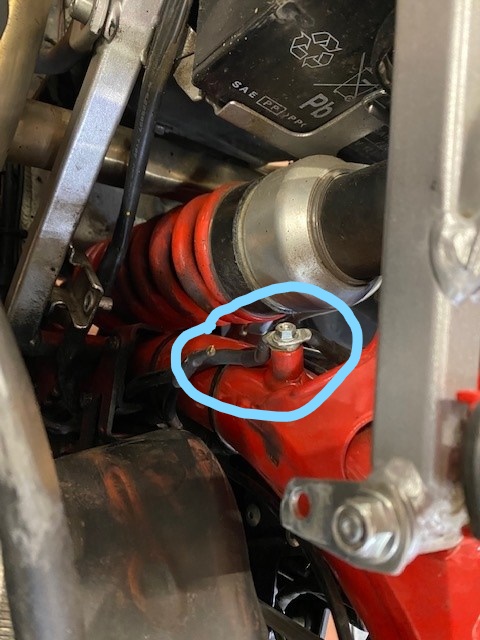

#18 Hallo zusammen,
hier noch ein kurzes Video als Anleitung. Es zeigt das Verhalten mit dem Fehler und den genauen Ort wo der Masseanschluss zu finden ist.
Externer Inhalt youtu.beInhalte von externen Seiten werden ohne Ihre Zustimmung nicht automatisch geladen und angezeigt.Durch die Aktivierung der externen Inhalte erklären Sie sich damit einverstanden, dass personenbezogene Daten an Drittplattformen übermittelt werden. Mehr Informationen dazu haben wir in unserer Datenschutzerklärung zur Verfügung gestellt.Viel Erfolg und ersetzt den Kabelschuh bevor er euch die Fahrt versaut.
