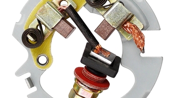

    Bau ihn aus bzw. lass ihn ausbauen. Mit Glück sind nur die Kohlen verschlissen und die sollten sich austauschen lassen.
