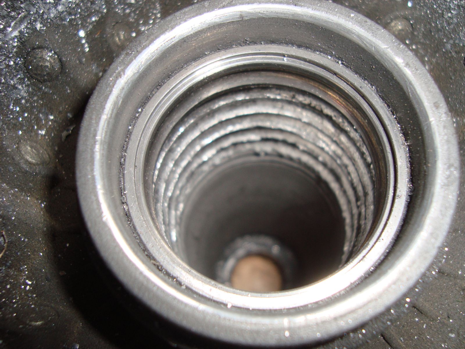

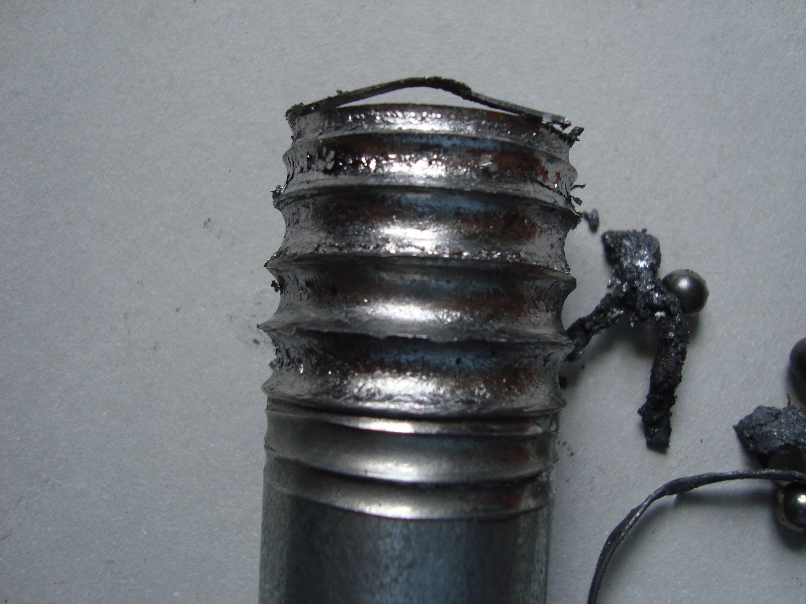

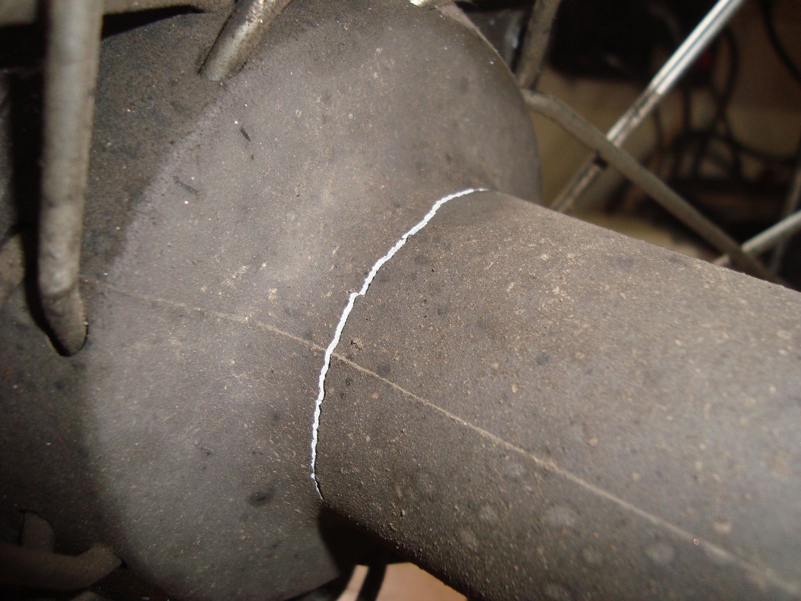

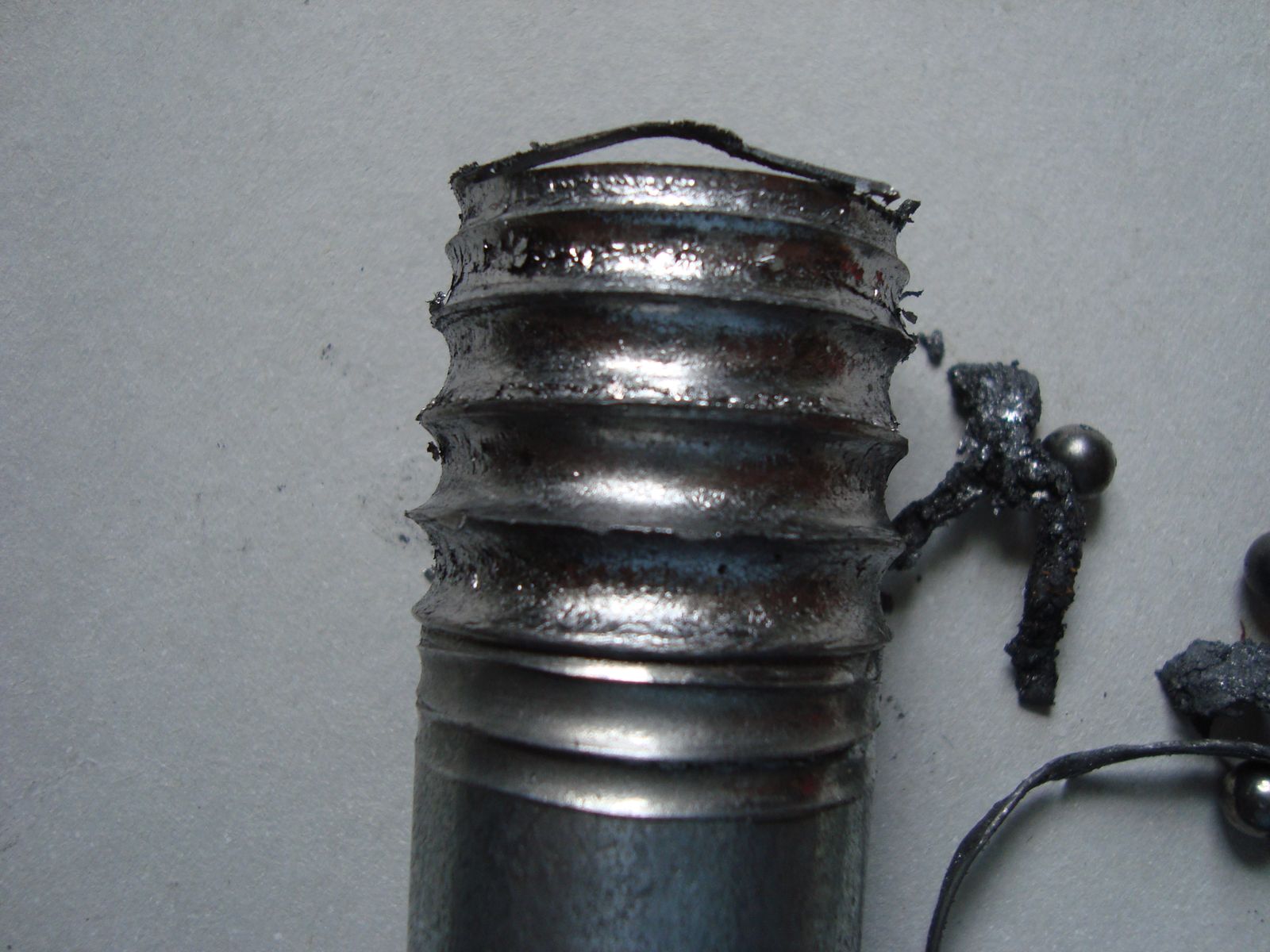

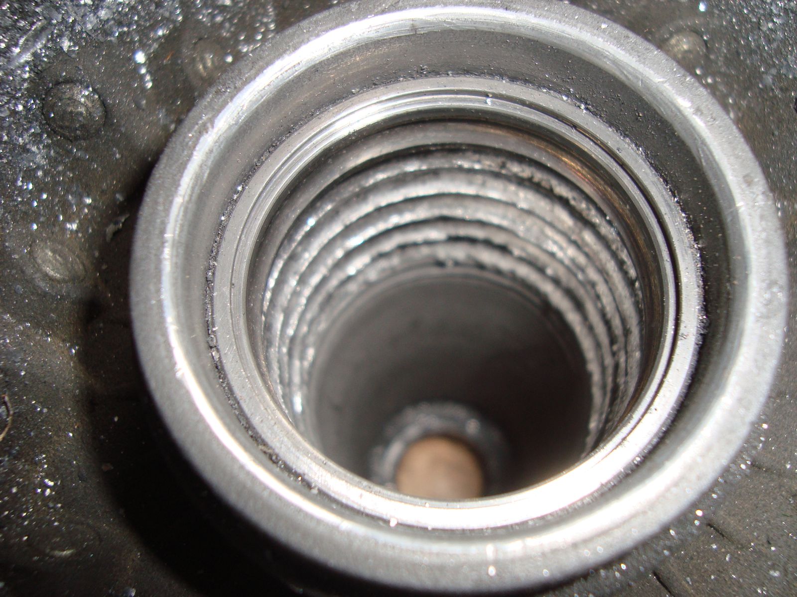

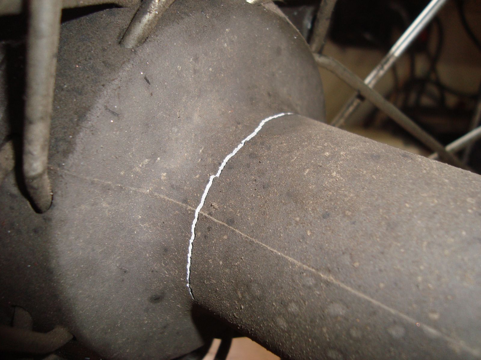

    Hab mich dann abholen lassen und das Rad zerlegt. Ergebnis: Siehe Bilder. Offensichtlich hat sich der Lagerkäfig zerlegt und die Kugeln haben dann einen Weg ins Radinnere gesucht und ihre "eigenen" Laufrillen in Nabe und Distanzhülse gegraben. Der Druck hat dann die Nabe gesprengt.
