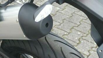

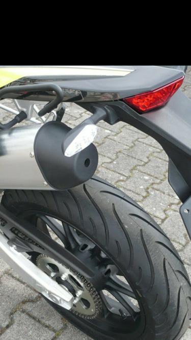

    Das ist der Euro 5 Auspuff. Da wird wohl nicht mehr viel zu machen sein...

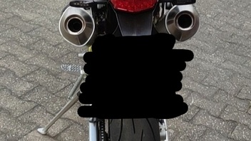

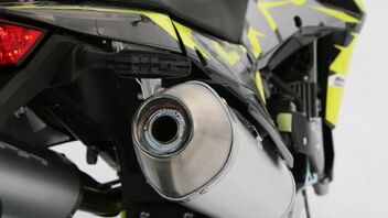

    Ich denke eher du meinst die neue Euro4, die gelbe?
    Sieht bei mir so aus (wird wohl kaum anders sein bei der 125er).
    Mit einem Dremel und Trennscheibe die beiden Schweißnähte auf dem Sprengring lösen. Sprengring entfernen. Danach kannste musste mit einer Zange etwas ziehen und drehen, so kommt er raus.
    Ergebnis lässt sich sehen :P

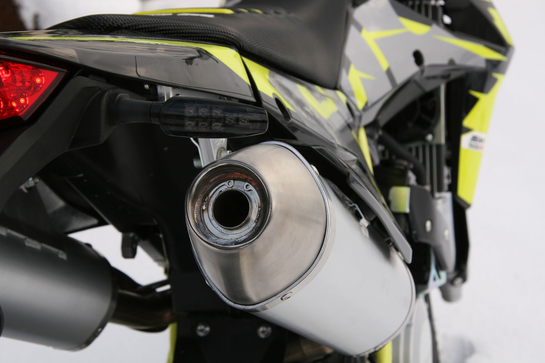

    Doch die 125 Euro 5 haben den mit dem ganz kleinen Loch die Neuen mit ab haben dann nochmals nen neuen. Siehe Bild da könnte es dann wieder möglich sein. Und noch zu Xracing die haben momentan noch keine Möglichkeit Auspuffe für Euro 5 SWM zu machen, welche zugelassen sind.
