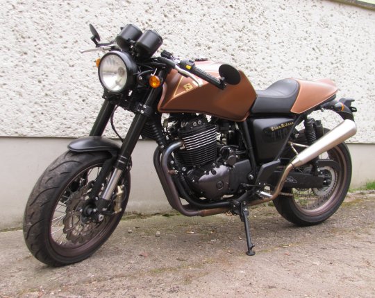

    Eine 2016er Gran Milano 440 habe ich gestern von Bayern nach Berlin geholt, 786 Kilometer abgerollt.
    9.300 Km, 2100 € - bei dem Preis wollte ich nicht nein sagen.
    Momentan steht die Guste bei meiner Werkstatt wegen der Zulassung, das ist in Berlin momentan etwas tricki. Außerdem möchte ich andere Reifengrößen eintragen laßen.
    Es gibt einiges zu machen. Wie eine neue Software für 80 €, Ölwechsel
    Optisch hat die Milano kleine Schmauchspuren, doch das ist behebbar.
    Für Umbauten liegen Teile schon parat.
    Photos gibts wenn die Guste zu gelassen ist.
    Gruß Nadja
    Kleinanzeigen ...
    Ein Händler verkaufte die im Kundenauftrag. Stand für 2.4 drinnen. Die Motorleuchte geht im warmen Zustand an, also nen Preisvorschlag abgegeben ... , für 2.1 durfte ich die haben. Für 80 € bekomme ich ein Black-Box-Update in Berlin.
    Nun Wolli,
    höhere Lenkerstummel, das geht bei mir nicht mehr nach meinem Mopedunfall so tief auf der Mopede.
    Ne Kanzel liegt parat.
    N direkter Kenzeichenhalter.
    Kofferträger - ich hab mal n Paar Givi Koffer mit Lederfransen für 20 € eingesammelt. :saint:
    Kupplungsamatur, Handbremspumpe & Handprotektoren von der Aprilia Pegaso 650.
    Nen Hauptständer - da habe ich nen universellen aufgetan.
    LED Blinker ...
    Neue Reifendimension, für flinkere Kurven, V 110/80 & H 130/80 - Heidenau K63 & K64. Das sind richtig geile Reifen. Diese Reifengröße ist auch auf meiner MZ Skorpion, die fällt damit allein in die Kurven, richtig, richtig geil. Diese Heidenaus kleben förmlig auf der Straße, egal ob Näße oder trockener Untergrund.
    Das Fahrlicht wird auf Relaischaltung umgestrickt, bekommt eine extra neue Stromleitung direkt von der Batterie. Strom ist meine Welt. Daher auch ne Navihalterung, nebst zusätzlicher USB Buchse.
    Das sollte erstmal genügen für den Anfang.
    Zu aller erst gehe ich Ende März für bis zu acht Wochen auf Reha, danach gehts an die Bulletten.
    War heute bei meiner Mopedwerkstatt, wegen der Anmeldung. Unter corina etwas eigenwillig, nun ja ... Ich gehe ab 25.3. bis zu 8 Wochen auf Reha, da darf die Guste bei der Werkstatt verweilen.
    Gemacht werden muß bei 9.300 Km: Gabelsimmeringe, Ölwechsel, Tankdeckel-Dichtring, Motorsteuerung Fehler auslesen & löschen.
    Die Reifengrößen bleiben. Schon die 150er Pelle ist hinten grenzwertig, eigentlich wären 160 optimal, so mein Mopedschrauber.
    Alles andere ist mein persönlicher Luxus ...
