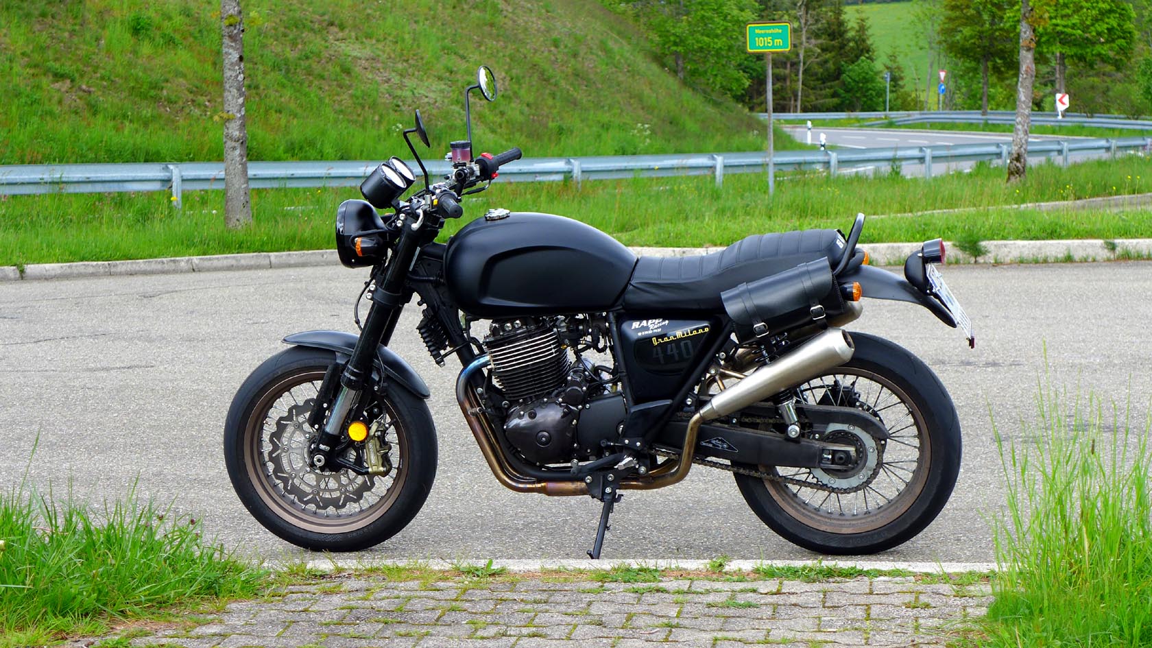

    Hallo Nadja,
    bleib hinten beim 150er. Die Felge ist für einen 160er zu schmal. Mit einem 160er hast du beim fahren keinen Vorteil und kostet dazu noch mehr. Wenn du einen richtig ! klebrigen Reifen fahren möchtest, zieh den Supermoto-Reifen Attack-SM von Conti drauf. Aus Erfahrung kann ich sagen: bei trockener Straße gigantisch, aber bei Nässe fahre ich ihn nicht. Hat auf den Seiten kaum Profilrillen.
    Grüssle Pit

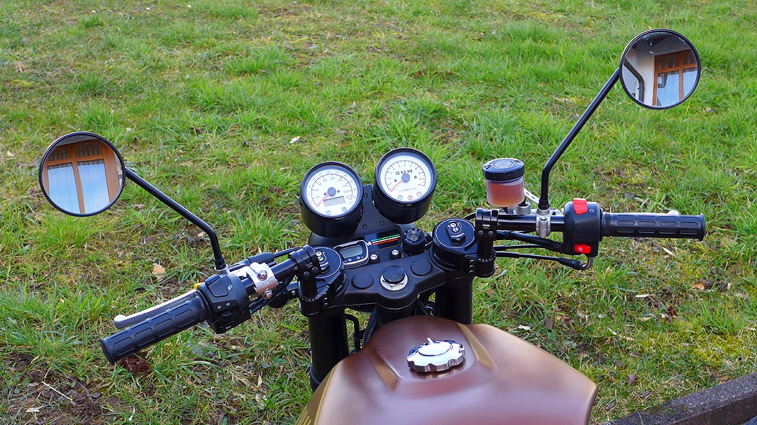

    Hallo nochmal,
    der hohe Lenker ist ein Stummellenkerumbau von ABM auf den MultiClip-Tour, Durchmesser 55mm, mit 30mm Lenkerverbreiterung.
    Getauscht werden muss dann nur die Kupplungsarmatur mit Zug gegen die von der Silver-Vase.
    Vibrationen bleiben weiterhin.
    Inzwischen gibt es ja die Ace-of-Spades mit Rohrlenker, bei der die Gabelbrücke für die Lenkeraufnahme durchbohrt ist. Wenn man dass so an der GranMilano machen würde, müsste auch noch die Lampenhalterung geändert werden.
    Ciao Peter
    ... doch ich muss jetzt ganz dooof und blööd schwätzen.
    Grad wegen flotterem Fahren hier im Schwarzwald, engen Kehren und steile Abfahrten, hab ich meine GranMilano auf höherem Lenker (ABM) und auf haftfreudige Supermotoreifen Conti Attack SM (120/70 und 150/60) !!! umgerüstet. Das Fahrverhalten ist jetzt nicht mehr mit der Originalen GranMilano zu vergleichen, um Welten besser und besonders die Brembo-Vorderradbemse kommt jetzt erst richtig zur Geltung. Probier doch erstmal die günstigere Variante mit den Conti Reifen aus.
