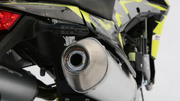

Externer Inhalt www.youtube.comInhalte von externen Seiten werden ohne Ihre Zustimmung nicht automatisch geladen und angezeigt.Durch die Aktivierung der externen Inhalte erklären Sie sich damit einverstanden, dass personenbezogene Daten an Drittplattformen übermittelt werden. Mehr Informationen dazu haben wir in unserer Datenschutzerklärung zur Verfügung gestellt.Original hatte ich den Factory Arrow Endschalldämpfer verbaut:
Ich habe zum entfernen des DB-Killers eine Sprengringzange und eine Spitzzange benötigt.

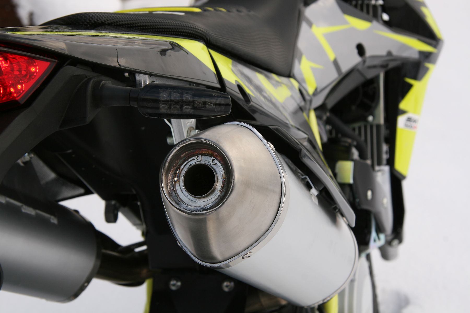

Der 2020er Endschalldämpfer sieht dem Arrow sehr ähnlich:
Für mich sieht das so aus als wäre hinter der Schweißnaht auch ein Sprengring.
Ich würde die Nieten aufbohren und so den DB-Killer so entfernen.

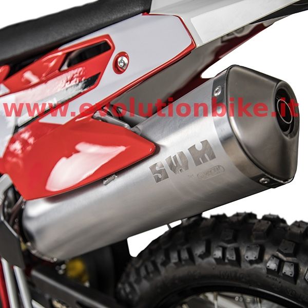

So sieht es bei meiner aus. Zwei Schweißpunkte auf dem Ring. Die kannst du natürlich wegdremeln und anschließend den Ring rausnehmen. Danach sollte der Killer relativ einfach rausgehen.
