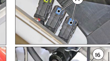

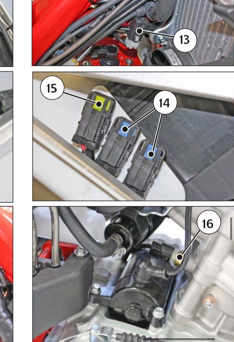

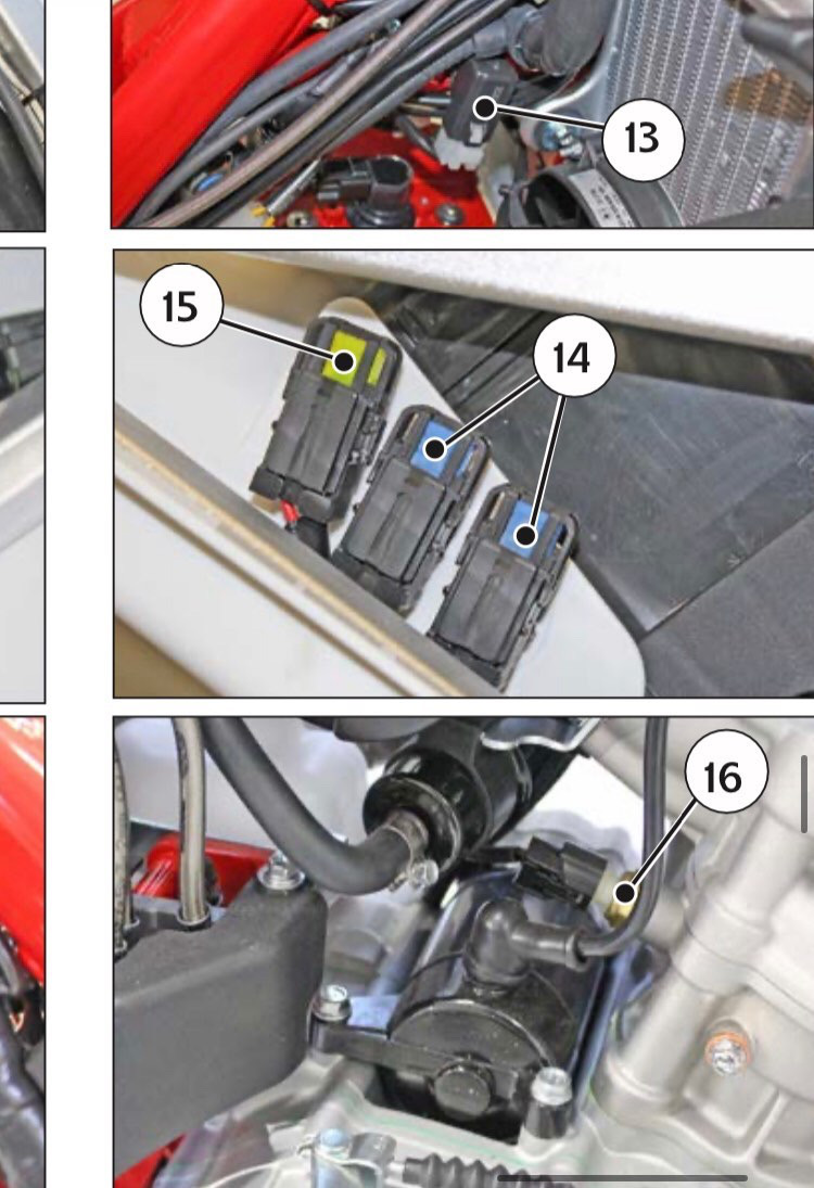

    Servus,
    ich denke das hängt mit dem Seitenständerschalter zusammen. Schau mal ob der Seitenständer ganz oben ist, nicht, dass der an der Soziusraste hängengeblieben ist.
    Steckverbindung vom Schalter und den Schalter prüfen.
